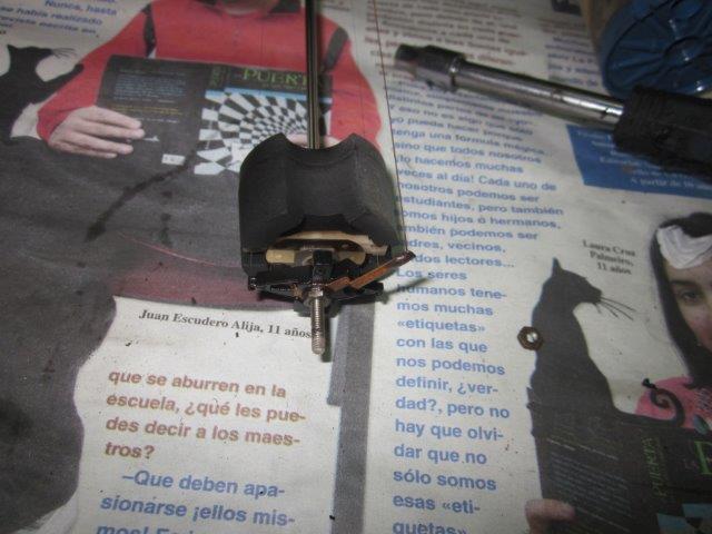

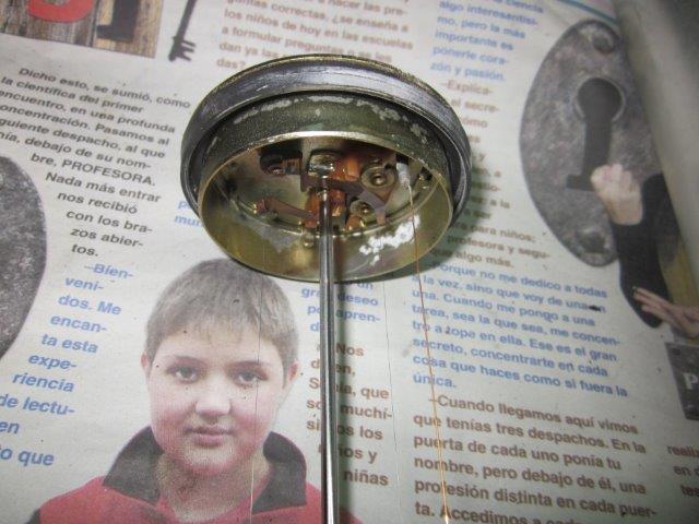

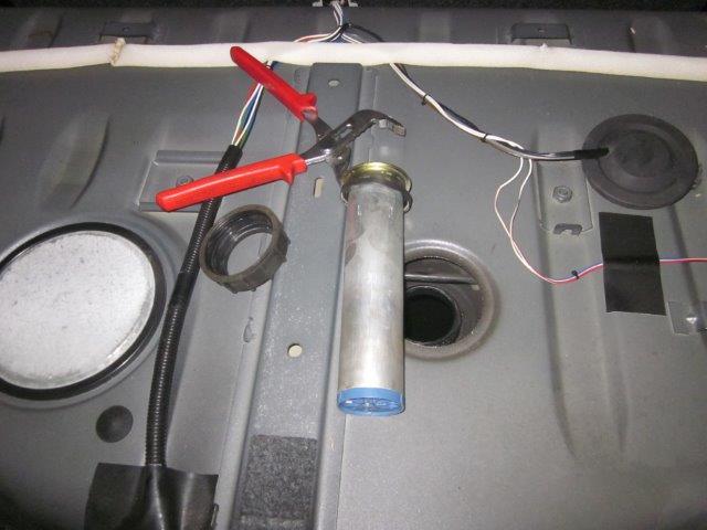

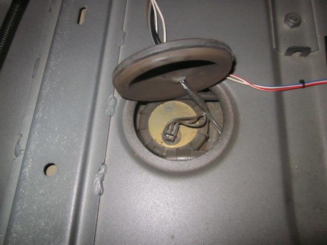

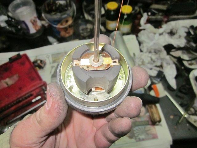

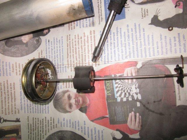

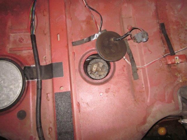

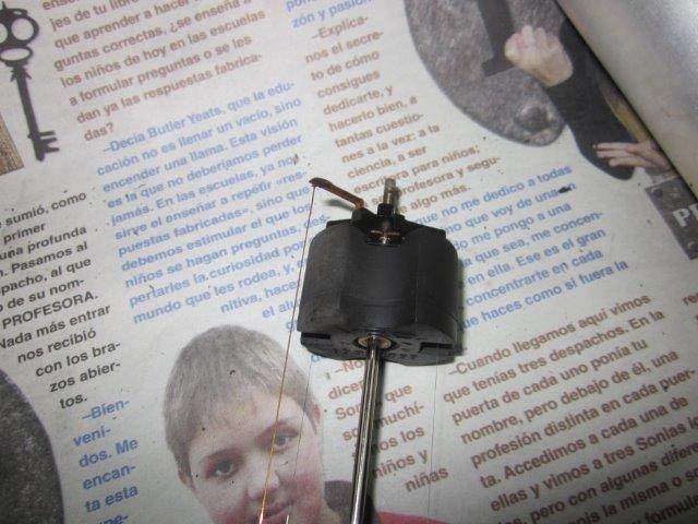

Re: Reparación del aforador de gasolina
Te pongo unas fotos.
Puedes encontrar aforadores con las clavijas redondas o planas.
Los dos hilos finos son para la aguja de nivel y el otro para el chivato.
aforador 001.jpg (44.43 KiB) Visto 9216 veces
aforador 002.jpg (38.91 KiB) Visto 9216 veces
aforador 003.jpg (52.36 KiB) Visto 9216 veces
Más
aforador 004.jpg (51.66 KiB) Visto 9216 veces
aforador 005.jpg (46.12 KiB) Visto 9216 veces
aforador 006.jpg (57.87 KiB) Visto 9216 veces
Yo lo desmonté con la picoloro
aforador 007.jpg (45.76 KiB) Visto 9216 veces
aforador 008.jpg (39.87 KiB) Visto 9216 veces

Aparte de la trampilla grande de la bomba de la gasolina, a la izquierda, y de la pequeña del aforador, en la última foto que ha puesto Jaabier se ve otra cosa arriba a la derecha. Qué es?
Mensajes: 6327
Mensaje por M4R10 »
jrl escribió:Aparte de la trampilla grande de la bomba de la gasolina, a la izquierda, y de la pequeña del aforador, en la última foto que ha puesto Jaabier se ve otra cosa arriba a la derecha. Qué es?
Es la tapa de goma del aforador una vez retirada, si te fijas hasta se ve un poco el conector debajo.
Exacto. Es el sello de goma del agujero en la chapa donde está el aforador (que va enroscado evidentemente en el depósito).
