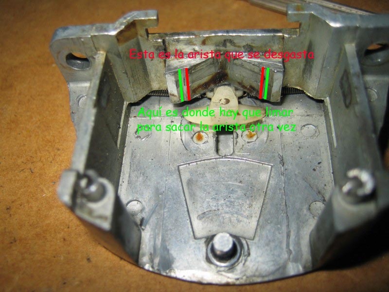

Gracias. Por pestaña, ¿te refieres a la pieza de plástico blanco en la foto?

Vollblut escribió:Gracias. Por pestaña, ¿te refieres a la pieza de plástico blanco en la foto?
Yo no he dicho pestaña, lo has dicho tú.
Es pieza blanca es la que desbloquea la palanca cuando está puesto el intermitente. Verás que el volante por detrás tiene una pestaña (
Cuando la palanca no se sujeta (normalmente en su posición superior) es porque las aristas de la pieza se desgastan por dentro. Puedes verlo en la foto cómo el sitio por donde pasa la rueda de la palanca aplasta el material dejándolo redondeado sin aristas.
Un lijado con una lima triangular para sacar otra vez la arista y el problema resuelto.

Quería decir cuña.
Gracias por tomarte la molestia de hacer el diagrama. Me queda más claro ahora.
