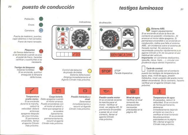

Buen invento, seguramente se lo ponga a Sven. En los CX turbo viene de serie, no tienen APC ni nada similar, gastaron toda la imaginación con la suspensión y la dirección.
sensor picado.jpg (53.72 KiB) Visto 5457 veces
