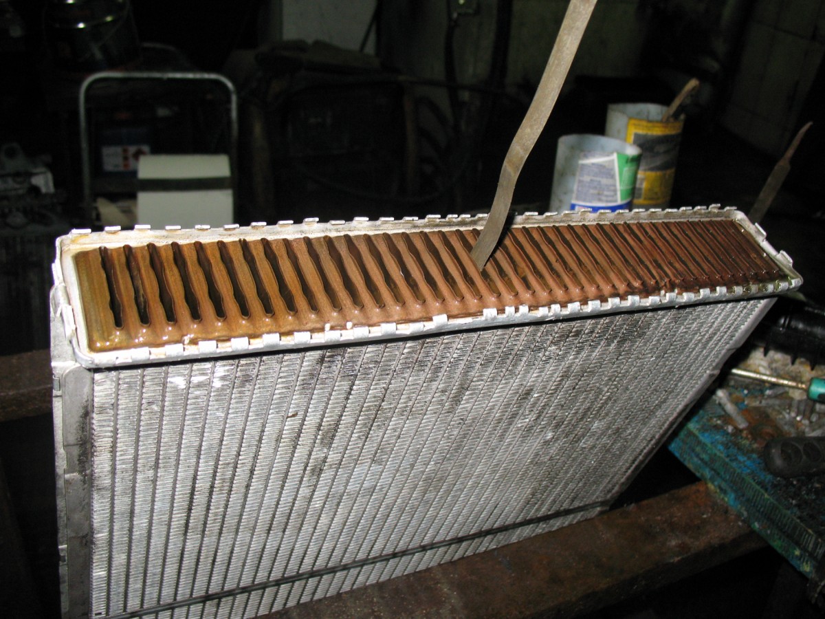

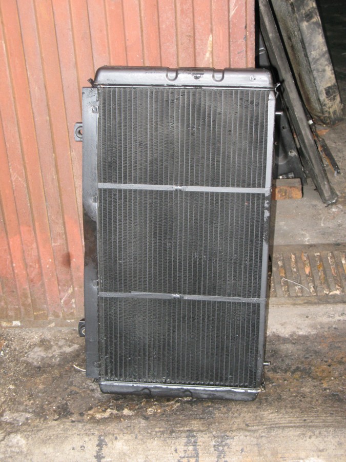

Javichu: Levantar una culata no es una acción que se deba hacer "a la ligera". Debe haber un motivo grande que lo justifique.
Si tu coche sólo se calienta a los 3/4, yo:
1º- Volvería a cambiar el termostato y de paso el termocontacto del radiador.
2º- Ordenaría hacer una buena limpieza del radiador. Esta operación es la que a más socios le ha resuelto el tema de calentamiento, como te ha dicho mcoman, y entre los que me incluyo.
3º- Limpiaría el circuito de refrigeración.
A mí me pasaba lo mismo y desde que le hice esto, con el A/C puesto y a 40º y a 130-140 no pasa de los temidos 3/4 de la aguja de la temperatura.
Seguro que con estas operaciones tu coche no se calentará tanto como antes. Deja la culata para cuando sea verdaderamente necesario.
Lo de los manguitos que han reventado, seguro que es por una sobrepresión porque se quedó cerrado el termostato nuevo.
Te adjunto una foto del proceso de limpieza del mío celdilla a celdilla con una varilla. Quedó nuevo.
Radiador limpiándose

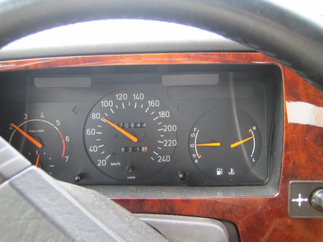

En mi cabrio también desaparecieron los problemas de calentamiento cambiando el radiador que estaba bastante obstruido por no haber cambiado el refrigerante cuando tocaba.
Antes de cambiar el radiador, la aguja de la temperatura subía con mucha facilidad, incluso a poca velocidad y ahora, incluso con un termostato a 89 grados la aguja nunca pasa de la mitad.
