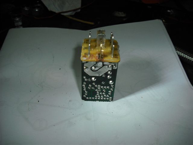

Las referencias vienen impresas en el relé que está en la posición 34 de la caja de fusibles.
El relé lo he abierto y no veo por dónde falla, pero sî que hacía tufo a bakelita quemada.
Re: Problemas con relé del aire acondicionado...
A esos relés se les suele quemar la patilla del borne 30, yo tengo reparado alguno.
Mientras puedes poner un relé normal que tenga dos salidas 87 simultáneas. El AC funciona aunque hay que tener algunas precauciones como acordarse de desconectar el AC antes de apagar el motor porque si no los ventiladores quedan funcionando.
Mi primer 900 automático venía con esa ñapa:
