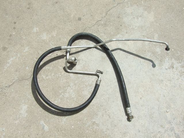

Creo que es la que sale del compresor y esta dividida en tres partes,un tubo metalico que bordea el mismo y con una clema de presion se une a otra de material de color negro en alta presion que es el mas largo bajando por el lateral interior de la aleta derecha y a medio recorrido se une de nuevo con otro tubo metalico, y finaliza por debajo del radiador? esto me dijeron en el taller el sabado, cuando en minutos se marchaban de vacaciones,creo que es un tubo que tiene reparacion, pero si encuentro uno que este en buenas condiciones lo prefiero, que pena no tenerte mas cerca, y poder compartir contigo este proyecto ya casi terminado, de mi 900 Lpt del 91 ,que compre en Sevilla cuando estaba camino del desguaze, colgare fotos proximamente, saludos cordiales de ZIMER

Zimer, creo que lo que necesitas es esto:
http://www.swedenparts.com/spareparts/e ... 4079.2.php
Una manguera de aire acondicionado, si no se desmonta con mucho cariño, luego no vale para nada; te recomiendo comprarla nueva y olvidarte de problemas por muuuuchos años.

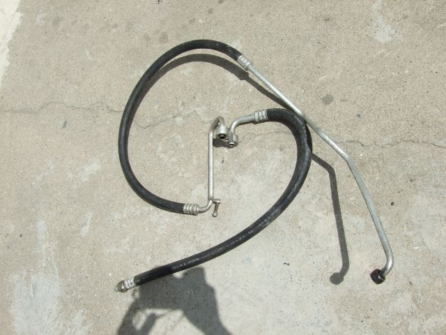

Que tengo son estas.
Son de un 900 Turbo del 1987( el famoso cabrio con menos de 14.000Km). Parecen en buen estado, pero no te puedo asegurar que los del desguace han empleado especial cariño en desmontarlas.
Si lo quieres, mandame un MP con tu direccion.

Efectivamente, estos son los tubo-mangeras que pido,acabo de dejar el coche a un especialista en aire acondicionado, y me dicen que me daran presupuesto,dependiendo del precio, estare en contacto contigo Mcoman,

Bueno mcuman, gracias ,al final lo de las tuberias esta solucionado y no muy caro,con algun detalle mas, el 900 estara en dispocion de caminar,una vez sacado de la UCI, solo con un poquito de cariño, tendremos un nuevo miembro en el club.

Respecto a los tubos y por experiencia, lo mejor es comprarlos nuevos.
Las reparaciones terminan fugando. Son tubos que sufren mucho el contraste de temperaturas, tienen muchos años y soportan mucha presión.
El nuestro tiene uno reparado muy bien, pero aun así cada año (aunque últimamente se está portando) hay que recargar.
Después de ver los de MarioSaab y saber que en Swedenparts los tienen a buen precio, este invierno los cambiaré y que duren otros 20 años.
