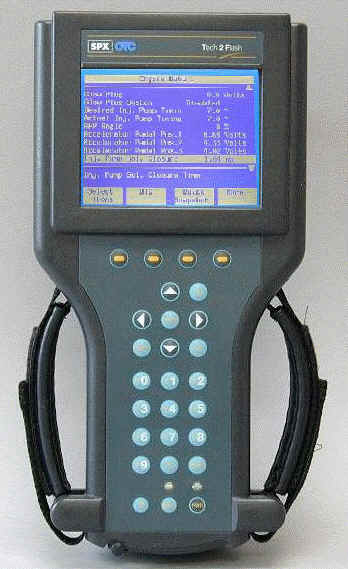

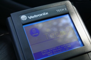

Gracias enanoloco, por cierto que es eso del tech II
Re: ¿Compatible el SID 1 y SID 2?
ivanarmada escribió:Gracias enanoloco, por cierto que es eso del tech II
Es el pequeño ordenador que se conecta en un puerto que va colocado debajo del volante y que sirve para configurar opciones y para hacer la diagnosis de averías. Tiene muchísimas opciones.
He podido trastear varias veces con él y respecto al SID, cuando se reprograma, le vas indicando: modelo, versión de carrocería, gasolina o diesel, versión de motor, mercado (EU, USA o Asia - por lo de kms. o millas), medida de llanta, idioma y creo que nada más. Reprogramas y tienes el SID ajustado a los parámetros de tu coche.

No. Un día me pasé por el taller habitual y me dejaron el Tech II para que trasteara: poner el pitido de cierre, cambiar sonidos de cinturones, quitar luz del fasten, activar opciones de alarma, poner cosas, quitar otras. Tiene un funcionamiento muy predictivo y se aprende rápido. Tiene muchas más opciones de las que yo pensaba.
Hablo siempre de usarlo como programador de opciones, como equipo de diágnosis para detectar averías es otro cantar.
