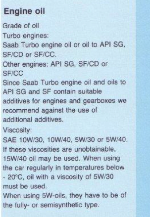

Oye, tampoco me tomes la palabra, no vaya a ser que falle. Yo estoy en Alemania con el 900, y en cualquier caso en el Norte de Spain, así que las Temperaturas son más suaves.
Yo te recomiendo que eches una ojeada a otros posts que han hablado del tema.
Te subo lo que dice el manual de 1992. (Está en inglés, pero el español dice lo mismo si no me equivoco)

ja, ja, ja... tranquilo Alejandro sólo pido consejo, no lo tomo como contractual. :wink:
Entre un 10w/40 y un 5w/40 pues casi que le pongo este último y cubrimos mejor cuando haga frío.
gracias Alejandro.
