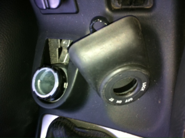

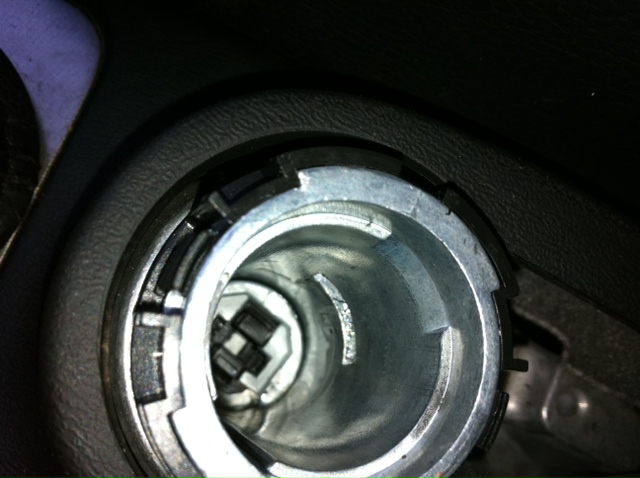

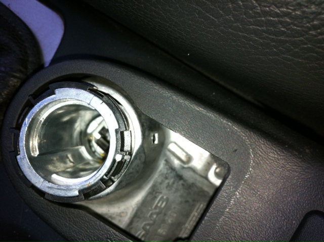

Para extraer el bombín primero hay que girar unos 20º a la derecha el protector de la llave y tirar suavemente hacia arriba. Con esta pieza fuera nos queda a la vista el bloque del contacto y el aguerito por donde vamos a meter un alambre (percha o similar) para presionar el resorte del bombin que se ve en la foto.
Hay que poner la llave y posicionarla en el primer click, a la alturda del "off", y de ahí, con el resorte presionado, dar tientos a la llave unos 3º haciá la posición "lock" y tratar de extraerla a la vez. El resorte sólo se desbloqueará en el giro de la llave a izquierdas.

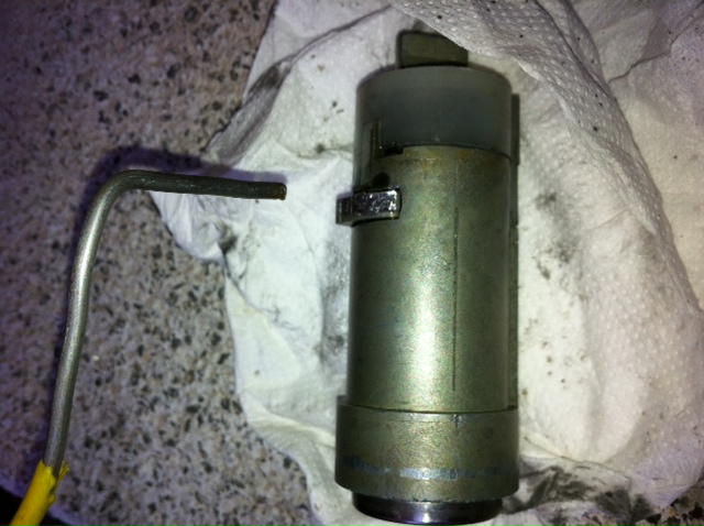

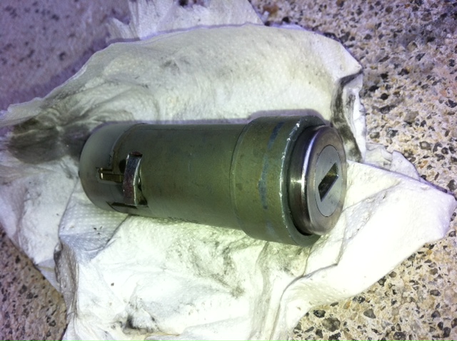

Con el bombin fuera se ve que el culpable de que el bobin no retorne es un pequeño pin en un lateral. Antes de liarse con el 3en1, sacudir bien para que salga todo cuerpo extraño del interior y engrasar sólo esta zona para prevenir la formación de barrillo.

Es complicado desbloquear el bombin para sacarlo sin conocer el mecanismo.
En estas foto se ve claramente el resorte y su alojamiento.
