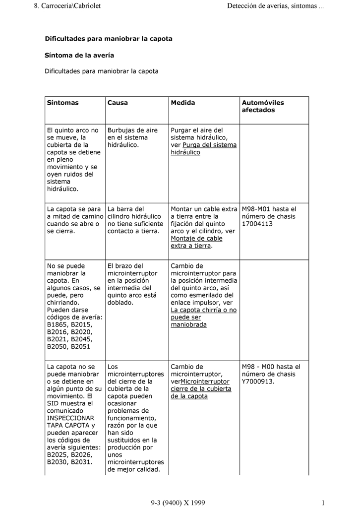

Re: hidraulico de la capota
Seguidamente tienes una relación de dificultades que pueden aparecer para maniobrar la capota y posibles soluciones:armando escribió:urgente!!, alguien puede pasarme el manual de taller para saab 93 año 99?, sobre todo la parte que se refiere a la capota,gracias.
la reparacion del sistema hidraulico esta casi terminada, pero tenemos un problema por lo que precisamos del manual, lo antes posible.
Identifica tu problema y a ver si existe algún documento que lo resuelva.

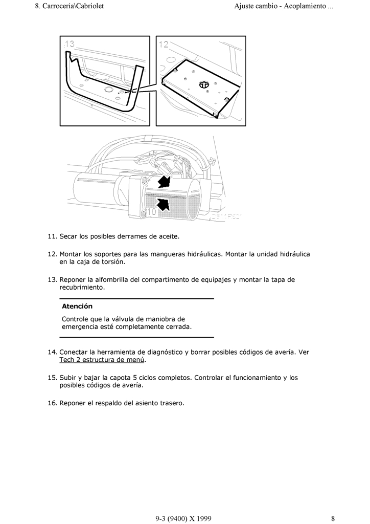

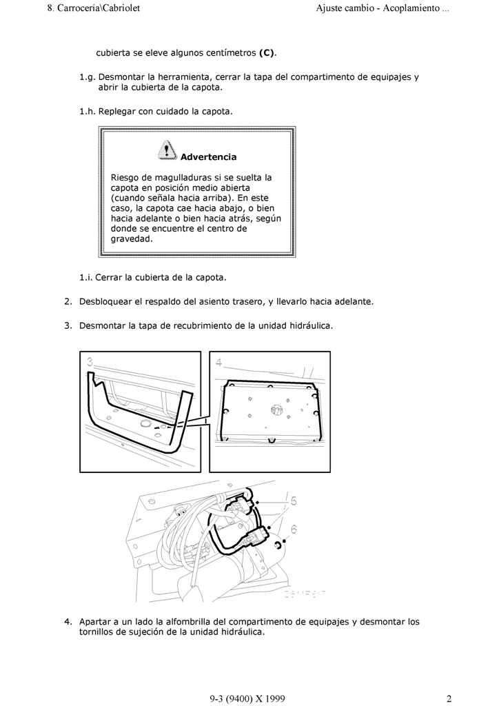

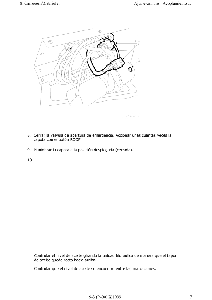

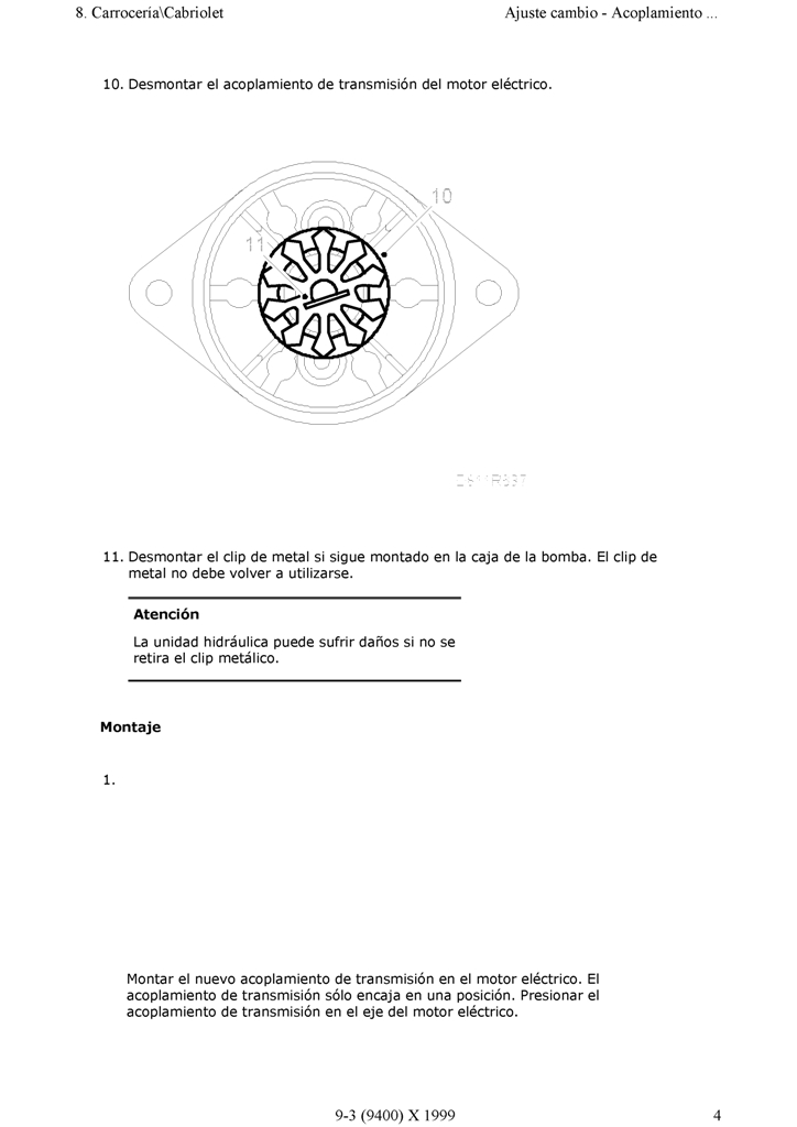

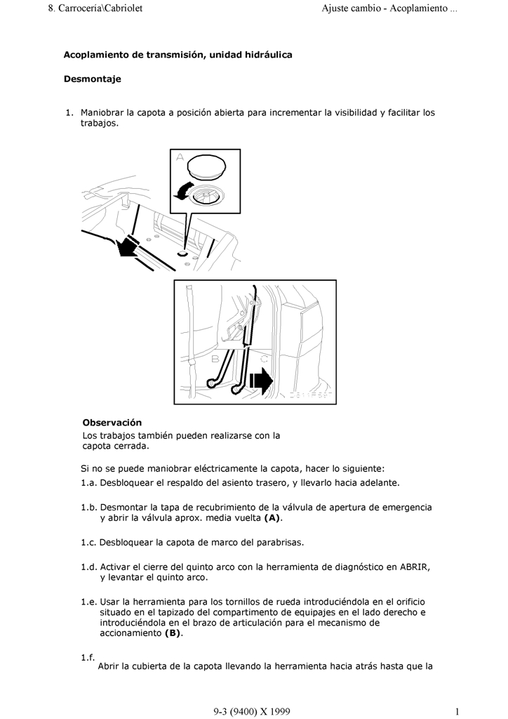

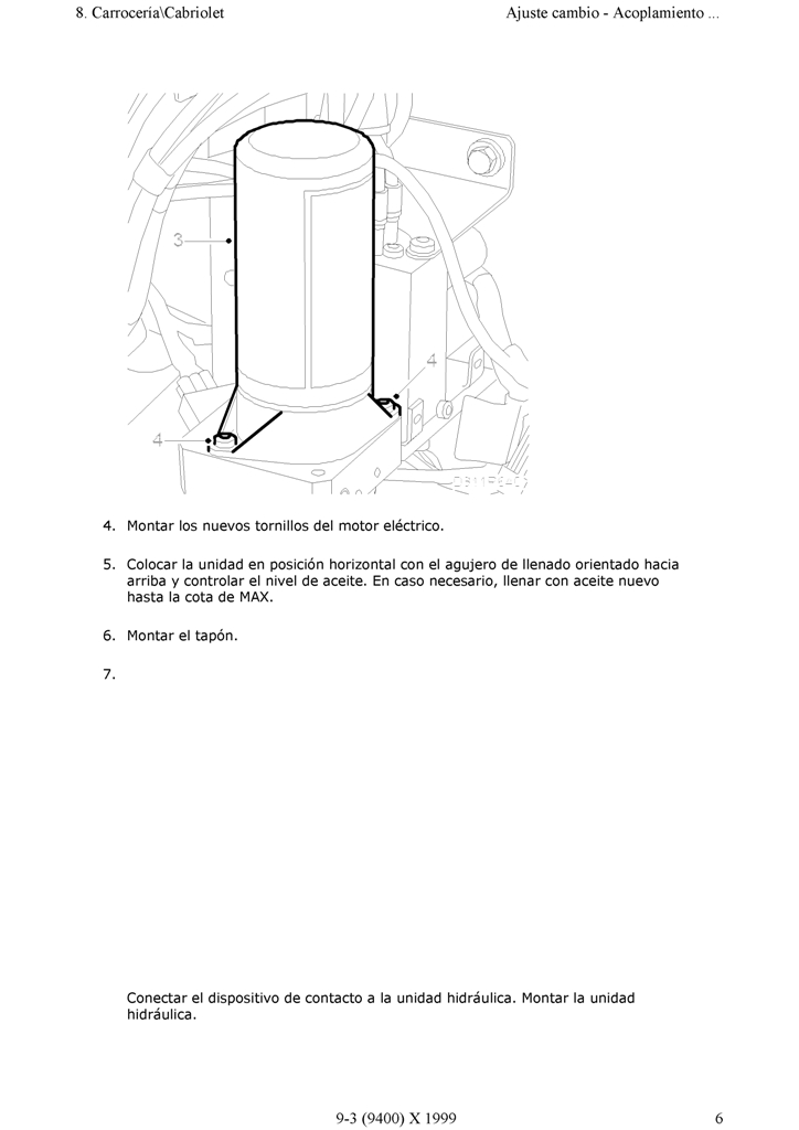

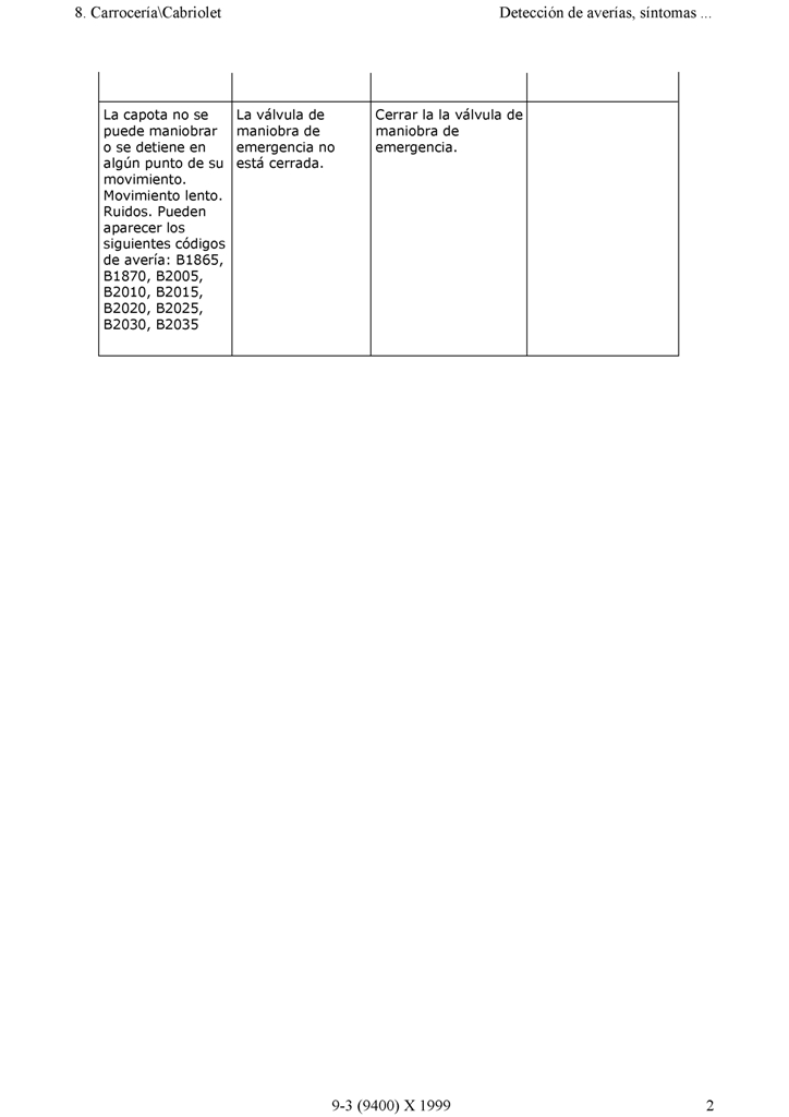

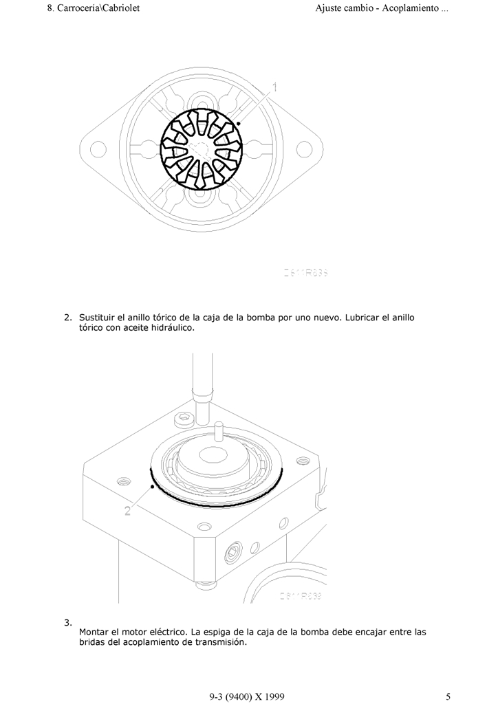

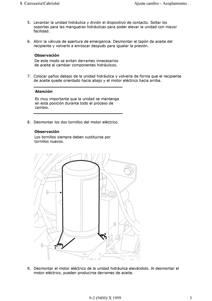

gracias mf. como sabeis estamos reformando el hidraulico de la capota, hemos cromado el vastago de los cilindros y sustituido los retenes por teflon, en general, todo va bien, pero se para en el arco 3, hemnos descargado el manual, pero el esquema hidraulico no esta claro, por eso solicito vuestra ayuda.porque si esta operacion da resultado habra una solucion para nuestras capotas.
estamos en contacto
estamos en contacto
(1/3)armando escribió:gracias mf. como sabeis estamos reformando el hidraulico de la capota, hemos cromado el vastago de los cilindros y sustituido los retenes por teflon, en general, todo va bien, pero se para en el arco 3, hemnos descargado el manual, pero el esquema hidraulico no esta claro, por eso solicito vuestra ayuda.porque si esta operacion da resultado habra una solucion para nuestras capotas.
A ver si esto te sirve de ayuda:
(2/3)
(3/3)
