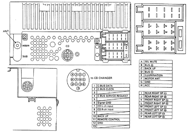

El caso es que ha terminado en mis manos una radio doble din y bueno después de muchas vueltas y cortar mucho ya esta instalada pero claro me faltan por poner un par de cables.
El 1º es para la función de atenuación de la culminación al dar las luces, ¿a que cable tendré que hacer la conexion?
Lo 2º tengo que poner otro cable en el sensor del freno de mano y quisiera saber si esos cables van hacia el salpicadero para no tener que levantar todo el tinglado de la palanca de cambios y demás.

Muchas gracias a los 2, ya solucione los problemillas de los cables. :wink:
