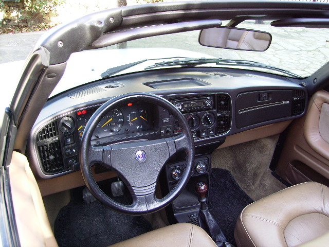

Pues llevo ya un tiempo dandole vueltas ¿cual es el sitio original donde tienen que ira los relojes auxiliares (temperatura, presion aceite y voltimetro? Ya que puede ponerse arriba o abajo.
Yo actualemnte lo tengo abajo y creo que irian mejor arriba.

Creo que esto me ha convencido, mi soporte es plano y va abajo ¿es facil cambiarlo? ¿llegan bien los cables?
Re: ¿Cual es el sitio original de los relojes auxiliares?
Yo los recuperé de un pre 87 que los llevaba en el hueco superior pero los llevo instalados en la cónsola central. Por comodidad del mecánico que ni me preguntó. No quedan mal.
