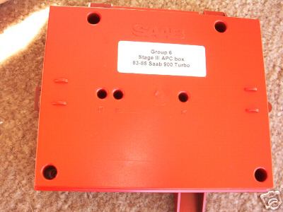

Ahora la pregunta del siglo ¿sabeis de alguna caja de 14 pin que vaya debajo del asiento trasero y que sea roja ?
Creo que no existe tal cosa, a excepción de las cajas rojas para los 9000 DI.
Car, creo que la Type M es de 25 pines, la de saabotaje es anterior :(

No hay caja roja para debajo del asiento ... ni para T16 ni para T8 ... otra cosa es tocar la de serie claro.
Sobre la Type M, están las especificaciones (que son las que yo llevo) pero no he visto nunca ninguna físicamente, ni en foto.

Pues parece ser que el picoleto tiene una caja roja de 14 pines y segun el antiguo jefe de taller de saab le suena a que era un accesorio. Resulta que si la cambias por una caja original gris el coche no tira una mielda, pero con la roja se anima tanto que abre la waste gate y estamos (esta él mas bien) a ver como podemos regular el impetu del bicho.

A mi me suena, Iván, que si que había cajas rojas para debajo del asiento. Hace poco te mandé el link de una de Ebay, pero era para un 16V
Sería para un 9000. Tengo algunos catálogos de accesorio (83, 85 y 86), y no dice nada de esa caja.
Re: Numeros de la Caja del APC
Era de group 6, creo
Saabotaje, si abre la waste significa que perdeis prestaciones, no??
Si el APC no funciona bien, o la deja abierta y el coche no anda, o la deja cerrada y el coche anda demasiado.
A ver si entran los gurús y lo resuelven, que el Picoleto debe estar listo cuanto antes.

Gracias Car. La caja pone stage 3. El problema es que corre que se las pela y en cuanto sopla demasiado abre la waste, pero al liberar la sobrepresion y cerrar carga otra vez, pero monta tal follon que la gente se aparta. Todavia me acuerdo de un Q7 subiendo mirando con suficiencia y luego viendo el hierro ese despegarse.

Vino con esa centralita originalmente?? Si llevas un Stage3 es normal que ande mucho más :lol: y que se vuelva más brusco.
Igual teneis la waste ya viejilla y reseca y abre tarde y cierra pronto (aunque suele ser al contrario).
Retaradla a la presión base de serie.
Pégale un toque a AG.
A ver, originales no hay, originales de catálogo SAAB, otra cosa es que lleve una de group 6 o de otro preparador ... si pone stage3 seguro que es de un preparador.
Ahora ya no busco mucho pero viendo catálogos, saabcentral, etc, nunca se ha hablado de caja roja bajo el asiento.

Es esta la caja de los truenos, ¿no?
