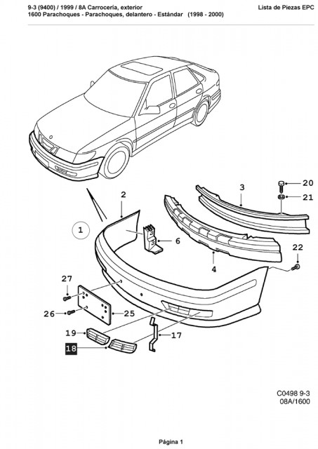

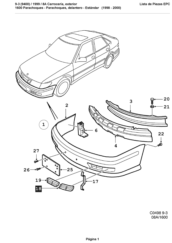

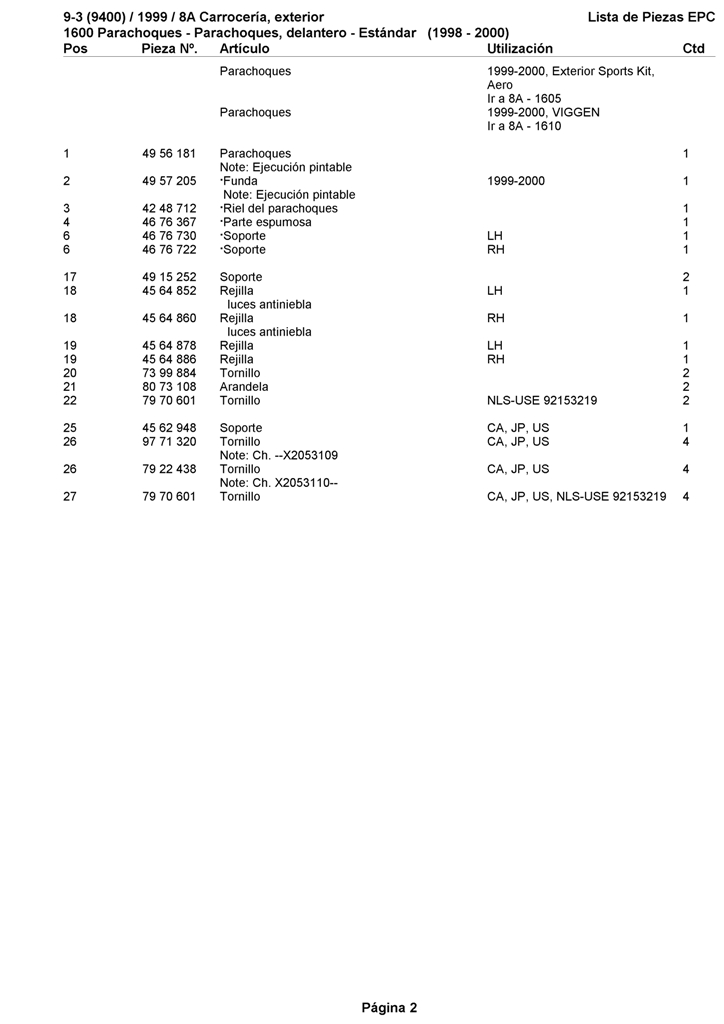

Hola, pués ya estoy disfrutando de un estupendo 93 tid 1999, pero....me he dado cuenta que le faltan unas tapas de plastico que van encajadas en el faldon, la que hay bajo la matricula que es como una
entrada de aire para el radiador y una de las de al lado del antiniebla. He mirado por las paginas pfs y elk y no lo he visto :roll: , alguien sabe referencia de estas? Gracias anticipadas.
Re: Tapas antinieblas
Aquí tienes los Nº de piezas:
Suerte con la búsqueda.
