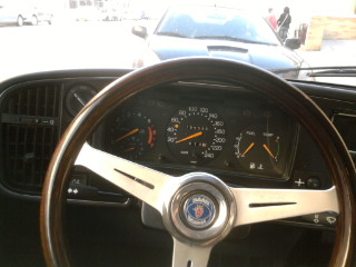

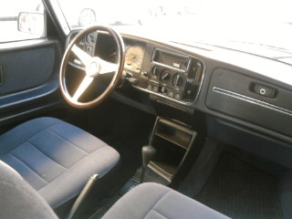

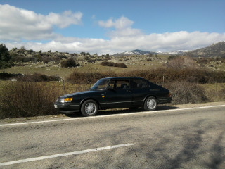

por fin unas fotos del automático,de fin de semana en la sierra,subiendo a navacerrada la aguja del agua se puso en 3/4 pero ya me informado que es normal,acostumbrado a los coches de hoy en día que aunque se calienten no varía la posición,se mosquea uno,tambien entra un olor muy fuerte de la ventilación

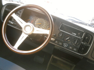

por fin llegó la piña,2 meses después aunque muy económica
