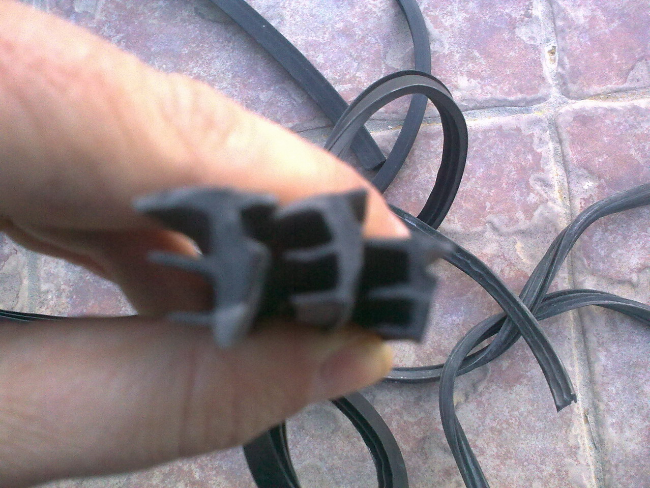

Tienes también la opción "pepegoterayotilio".
Te pasas por una cristalería y les pides junquillos de las ventanas. En el pre87 que acabo de vender, me pasaba lo mismo, y no siempre con el mismo grosor.
El chapista me las ajustó y pegó, y te aseguro que quedó muy bien.
Adjunto foto malísima del "producto" con distintos grosores

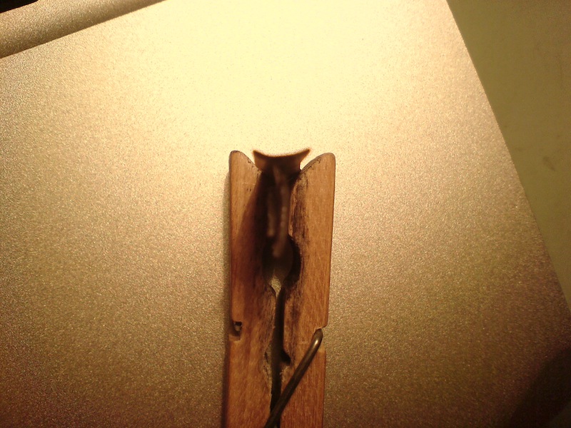

@chencho: El junquillo tiene forma de T, la parte horizontal tiene unos 6 mm. y la vertical unos 10 mm. Tengo una muestra "quebradiza" como dice car en la mano, pero no hay manera de hacerle una foto de perfil como para que se vea bien. De todas formas, la parte horizontal de la T es como acanalada.
Luego, y ya que veo que no pido la luna, para pegarla a la pieza "Aero" hace falta una cinta de doble cara de 5 mm. de altura , como acolchada (parecida al material que se usa para pegar emblemas cuando son nuevos).

Es similar sino idéntido al grande que muestra armandof, y el precio por un "cacho goma" fue obviamente muy decente.
Al ser mas grande funciona y queda sensiblemente mejor. Alejandro, deja la originalidad total por un momento y no lo dudes.

No necesitas cinta de doble cara, pon pegamento de contacto y ya está. La goma de servicio estación es algo más ancha, creo que 8mm, va bien si el kit aero se separa mucho de la chapa.
La que puso Armandof también está muy bien y de tamaño creo que se aproximaba más al original, era un tipo de goma más blanda también.
