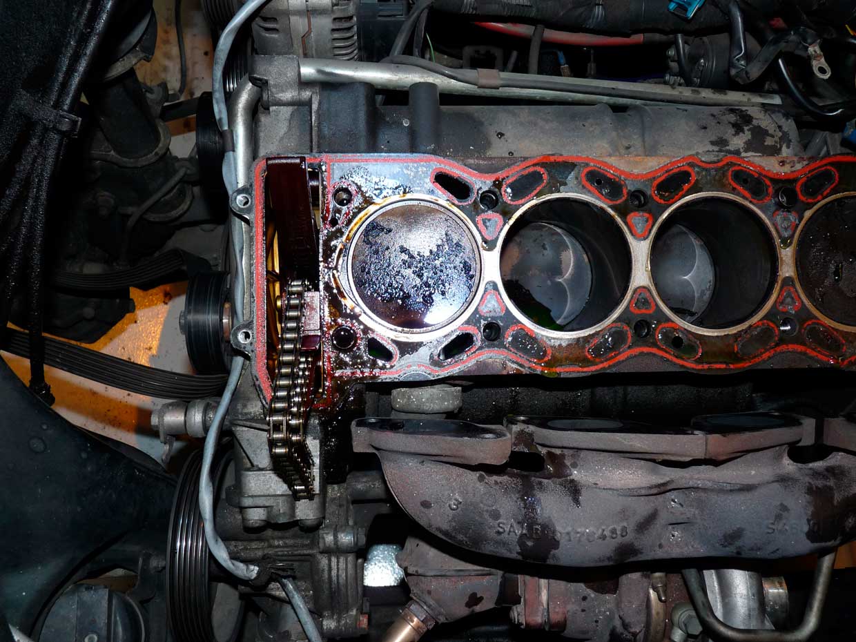

Bueno, mi 9000 aero empezó a beber aceite como una bestia, casi un litro cada 100 km, además los que venían detrás de mí en la quedada de retro auto en Santiago pudieron ver la cortina de humo que me seguía en algunas aceleraciones...
Pensé que era el turbo, ya que el consumo se disparó de repente, además hacía poco que había petroleado el motor y veía que rezumaba aceite el turbo.
Desmonté la toma de admisión del turbo y vi que estaba encharcada en aceite, pero el eje de la turbina no tiene nada de holgura y además gira suave como la mantequilla... aquello no parecía un problema de turbo. Para colmo al quitarle el respiro de la ventilación de los gases del cárter salía mucha presión por allí.

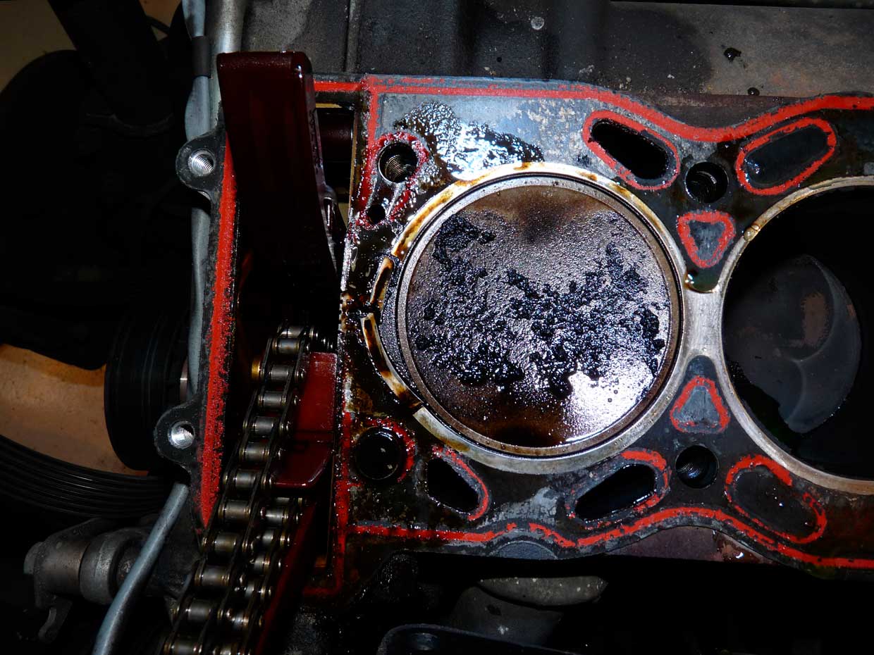

Al sacarle las bujías las de los cilindros 2-3-4 estaban perfectas, pero la del 1 estaba con una costra negra que ni las de una vespa con un millón de km... me temí lo peor... segmentos, cilindro rayado...
Jaabier me comentó que en su 900 automático le pasó algo parecido y fue la junta de culata que se quemó cerca del hueco de la distribución.

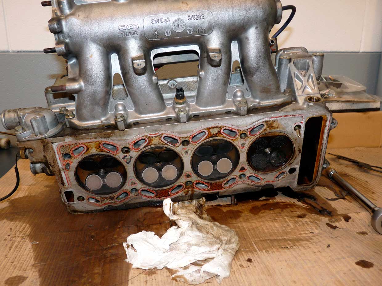

Hoy desmontamos la culata, ya al soltar los tornillos de la misma notamos que no estaban bien apretados. al sacar la culata ya vimos el problema y respiré tranquilo... exactamente lo que Jaabier apuntó como posible causa. La junta de culata estaba quemada contra la distribución. Menos mal que fundió por ahí, porque al estar floja había otros dos puntos donde estaba casi casi a punto de romper por la refrigeración, lo cual es más peligroso por el posible calentón que puede deformar la culata.

La culata no tiene ningún defecto, y es acojonante el material de los cilindros, pistones y aros, los cilindros aún conservan el bruñido con el que salen de fábrica, y comprobando con galgas la presión de los aros contra los cilindros, están como el primer día.

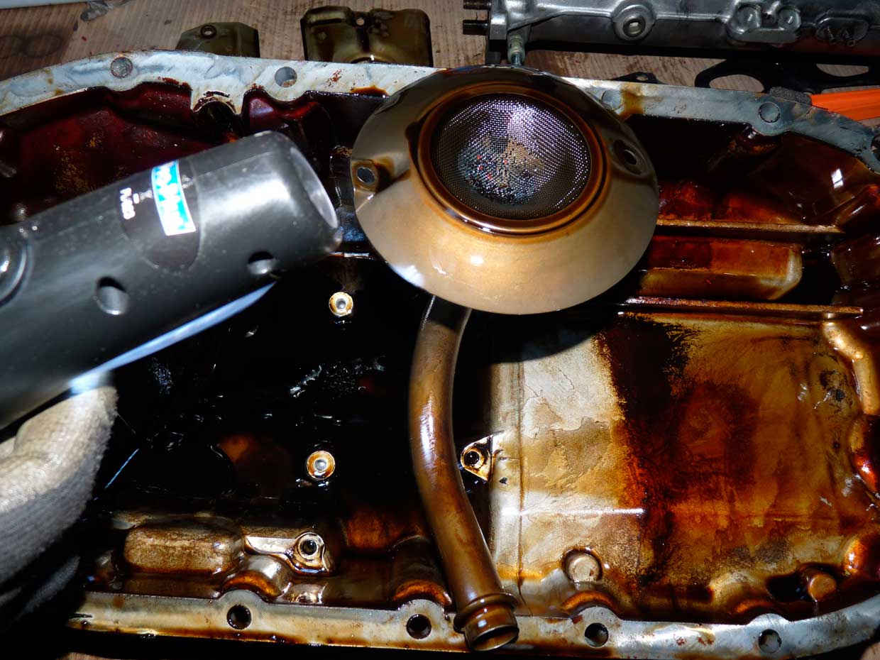

Ya puestos voy a hacerle algunas cosas, ver la chupona del cárter y los casquillos de bancadas y bielas, cambiar las escobillas del alternador, cambiar las tóricas de la bomba de agua, y como está toda la admisión llena de aceite, limpiar bien el intercooler, cambiar los soportes del motor y ya de paso... pulir los conductos de admisión y escape.

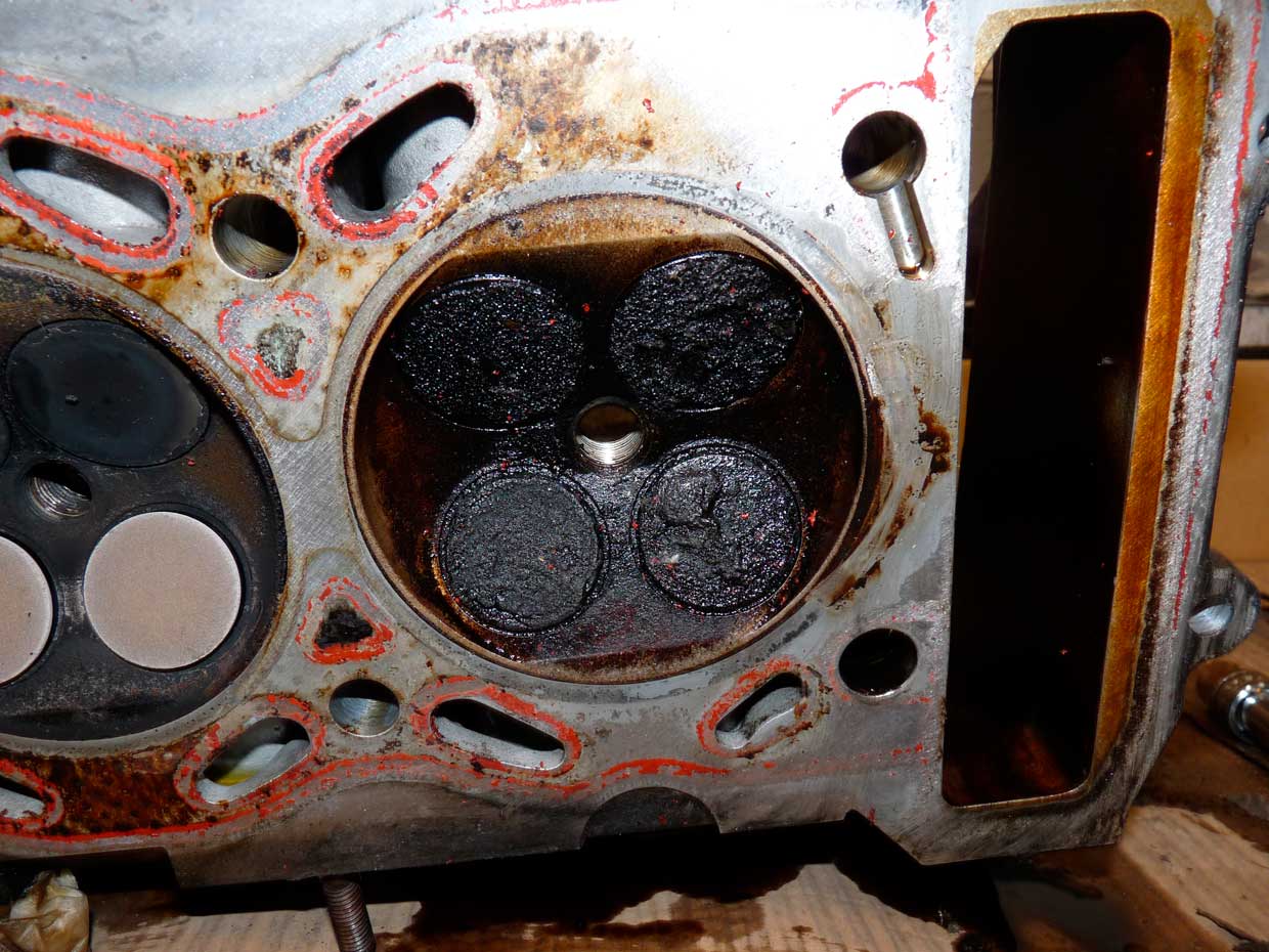

Al ver el la costra de aceite quemado que se formó en las válvulas pasé algo de angustia porque esa carbonilla se desprende y puede rayar los cilindros, pero están como el primer día...
A ver como me encuentro esta tarde la chupona del cárter y los casquillos.
Os paso detalle de las válvulas del cilindro 1

No era el humo típico de junta de culata que básicamente es vapor de agua ( y algo de etilenglicol que le da un olor característico), era humo de aceite, espeso que tarda en dispersarse y algo azulado. Además el consumo de agua es cero y el coche no se calentó jamás... por eso me costaba creer que fuese un problema de junta de culata. Cuando me comentásteis que el humo era más bien al retener, sospeché de los retenes de válvulas, pero es que el consumo era brutal... no es normal que unos retenes de válvula se papen un litro de aceite cada 100 km porque en 100 km no pasa un litro de aceite por la culata.
Al quitar las bujías y ver que 3 estaban perfectas y una absolutamente carbonizada me temí un problema de segmentos.

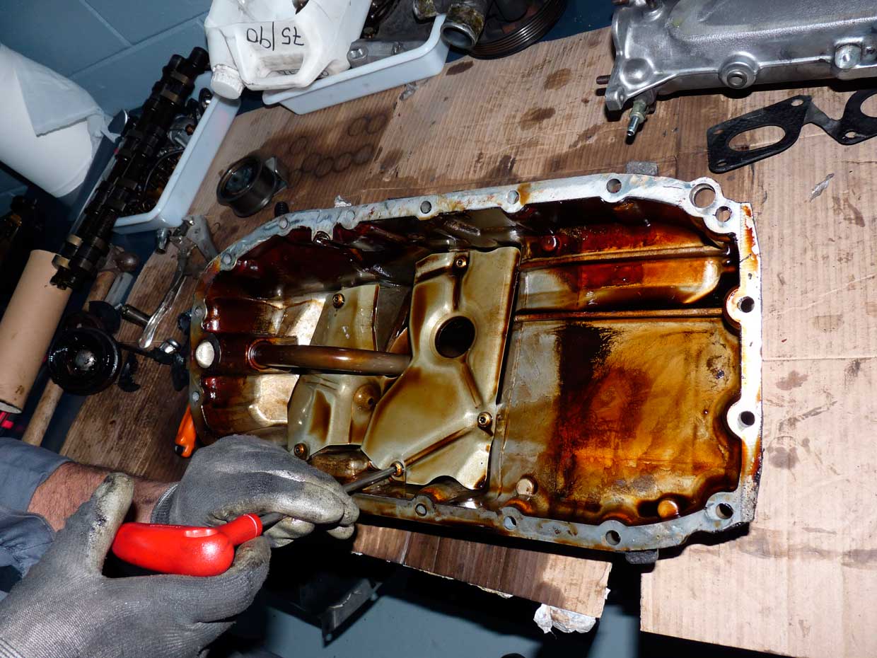

Por la tarde sacamos el cárter para ver la chupona. Me extrañaba que estuviese sucia porque el mantenimiento va por el libro y con buen aceite, además cuando desmonté el termostato al cambiarle el filtro el termostato salió limpio completamente. Efectivamente el motor está bastante limpio internamente, pero de funcionar estos días con un cilindro generando carbonilla había ya algo de esa carbonilla en el filtro de la chupona.

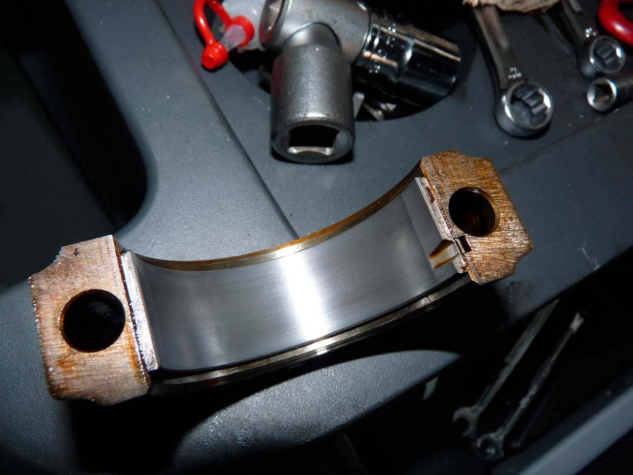

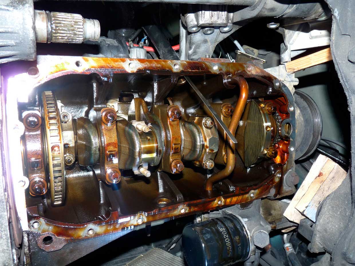

Ya de paso desmontamos las tapas de bielas y de bancadas para ver como están los casquillos... como el primer día... con 250.000 km!!!!

Has usado plasti gauge para medir holguras?

Comprobamos el desgaste de los cilindros y hermeticidad de los aros metiendo una galga con un dinamómetro entre el aro y el cilindro, dependiendo de la presión del aro contra el cilindro el dinamómetro marca más o menos fuerza al tirar de la galga para sacarla.
El desgaste del casquillo también lo comprobamos con galgas de media luna.
Los tornillos de la culata siempre se meten nuevos ( o debería ) también los espárragos y tuercas de los colectores. Sobre el par de apriete, no suelo considerarme más listo que el fabricante... si ha aguantado un cuarto de millón de km y 16 años en un motor con el rendimiento que tienen estos motores es que muy malo no es el ajuste de fábrica

Por cierto, sobre las causas de aflojamiento de la culata creo que una de ellas puede ser que el turbo tiene una pieza con un tornillo que hace de soporte contra el bloque motor para que no descanse todo el peso en los espárragos de la culata. En mi coche el tornillo estaba cizallado, el tremendo peso del colector + turbo + tramo de escape descansando sobre la culata pudo ayudar a que los tornillos se aflojasen al transmitir muchas vibraciones a ésta y que fuese "repisando" la junta.
Re: Y no era el turbo!!!
No estoy muy seguro de que los tornillos se aflojen... más bien me parece que la junta se va aplastando y por eso se aflojan los tornillos
A ver qué me dicen los del mecanizado de la culata mañana, en principio la pusieron sobre una mesa y no se apreciaba que estuviese alabeada, decía que lo más seguro es que simplemente la descarbonizasen, retenes, guías y mandrinado de válvulas, en principio se libra del planificado, lo cual es preferible, así queda margen para un futuro, pero no lo saben seguro antes de meterla en bancada.
