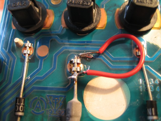

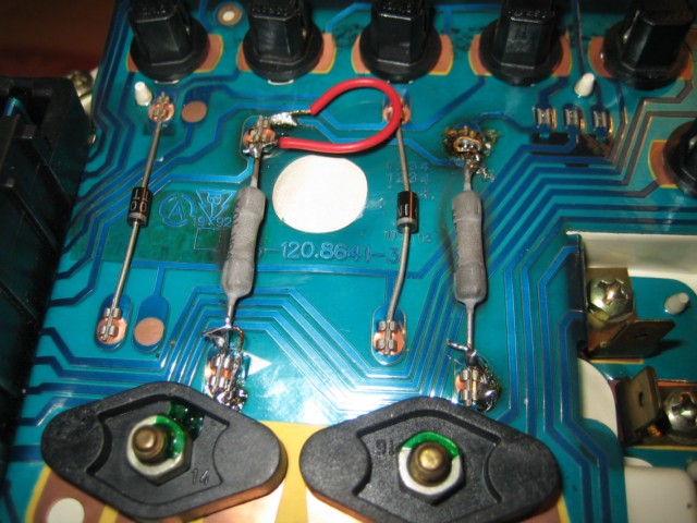

De siempre he tenido una aguja de gasolina poco precisa. El motivo es una resistencia que no hace buen contacto con la grapa que lleva el circuito. Posiblemente afecte también a la aguja de temperatura del agua que lleva otra resistencia igual. La solución es soldar un pequeño cable entre la resistencia y el circuito.

No fijaros demasiado en la calidad de las soldaduras, nunca fue mi fuerte. :lol:

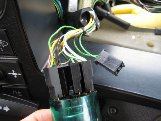

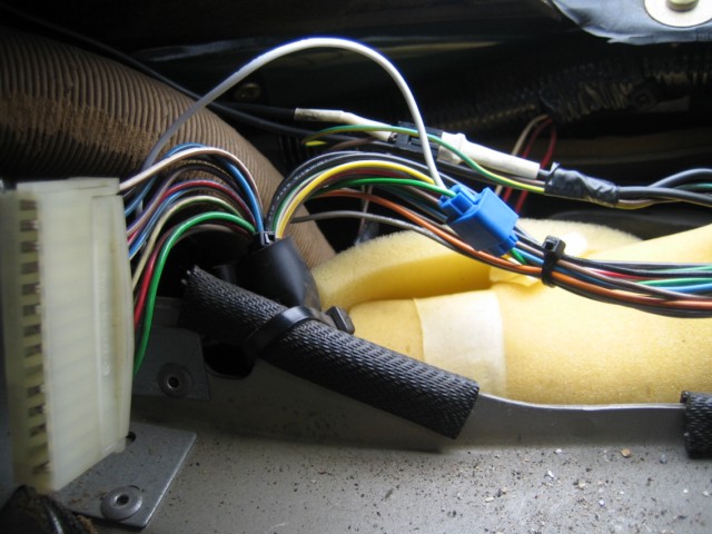

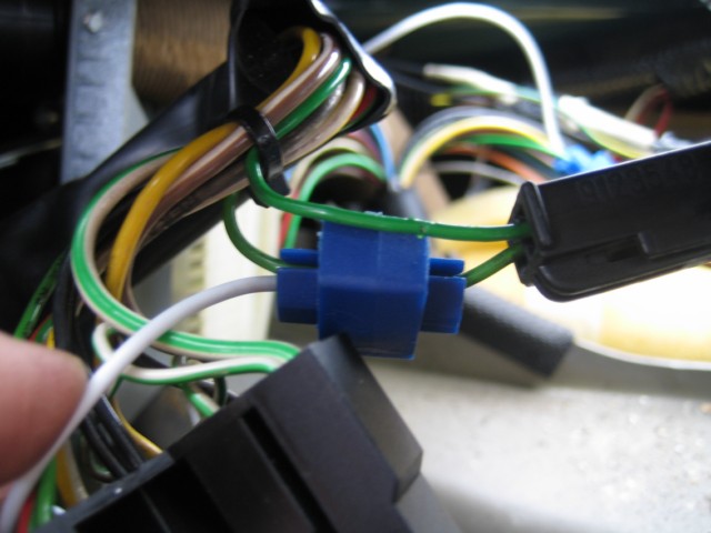

Aprovechando que el cuadro está fuera quiero resolver que no se encienda el testigo de luces encendidas. Curiosamente tiene lámpara y cableado.

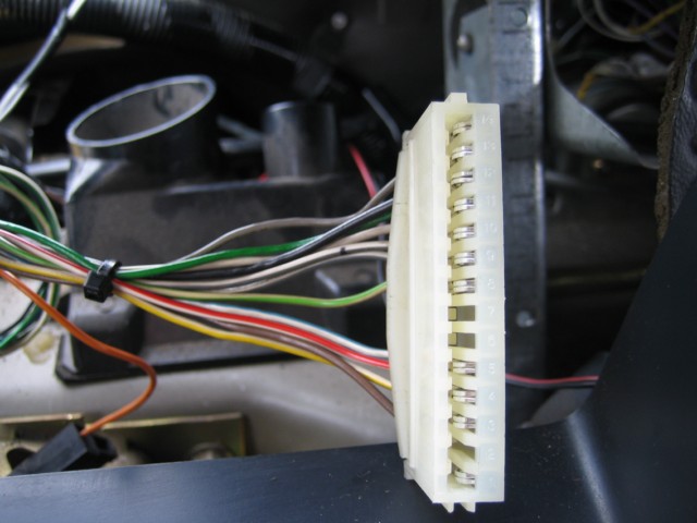

Para resolverlo sólo hay que conectar un cable entre un conector suelto que tiene el mando de luces rotativo y el cable verde número 12 que va al conector derecho.

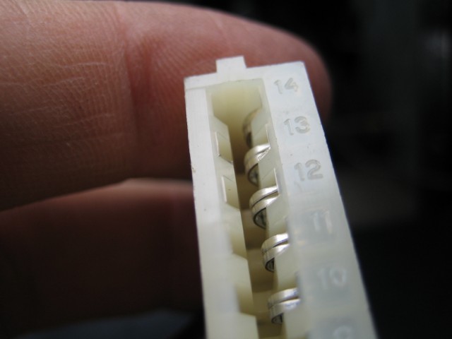

Es el cable verde que va al número 12 del conector. Yo lo he conectado lejos del conector porque no llegaba el cable.

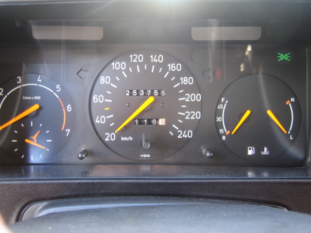

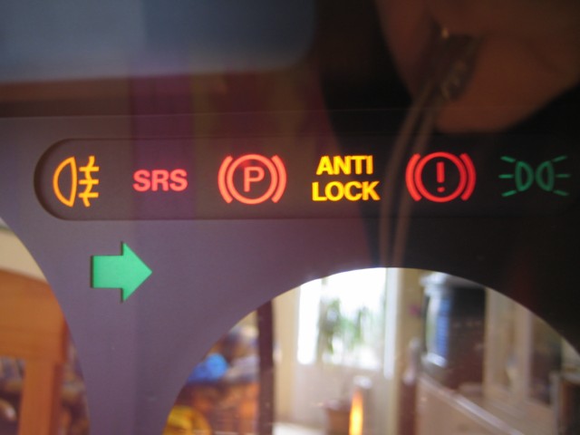

Misión cumplida:

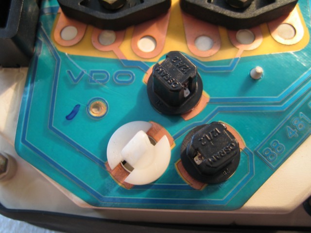

Otra cosa extraña es que no lleva lámpara en el lugar del testigo de temperatura de agua excesiva. En su lugar lleva un tapón blanco.
El testigo que sí lleva lámpara es el de reserva de carburante( a su lado) y otro que pone EXG (¿?)

El de aviso de temperatura excesiva si que llevaba bombilla en los cuadros de pre87 que tenía yo creo recordar.
El de EXG creo que se refiere a la EGR y su correcto funcionamiento. Lo mismo, los 900 nacionales no llevaban EGR (los motores gasolina SAAB no han llevado aquí nunca creo, ni siquiera en los 9-3 y 9-5) e imagino que no estará activada esa opción.
O sino quizás se refiera a un fallo de medición de la sonda lambda.
No tengo el manual a mano.

hmmm, creo que no hace falta desmontar el frontal, desde el hueco del altavoz se puede llegar a ese cable verde. Ojo, no confundirlo, porque hay dos. Conectarlo del otro lado (del interruptor rotativo) es más fácil.

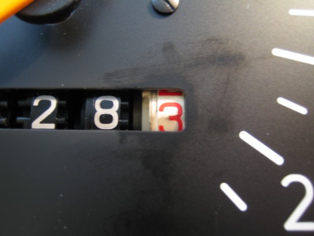

también hay que aprovechar para limpiar el número de kms parcial
verlo sucio da sensación de viejo.
Otra operación útil es pintar de aluminio la sede de las bombillas que iluminan el cuadro y las paredes que hay alrededor de la guía verde. Al ir tan escaso de iluminación toda ayuda por pequeña que sea se nota
También he aprovechado para poner las bomibillas de 3w porque las de 5w han achicharrado el soporte y circuito.

Los 900 de 16 válvulas en España llevaron EGR al menos hasta que empezaron a llevar catalizador. El de mi padre del 91 sin Cat. lo lleva, el 900 Turbo rojo del 90 la llevaba, y por contra el 8 válvulas que estoy despiezando, el 900 cabrio actual y el 900 S del 92' no la llevan.
Sobre el cartel del que hablas, es el "EXH" (Me imagino por exhaust) e indica subidas de temperatura anormales en la sonda Lambda, creo que solo estuvo activo en los 900 con las primeras sondas Lambda (Seguramente solo en USA y Alemania), pero tampoco estoy seguro.
