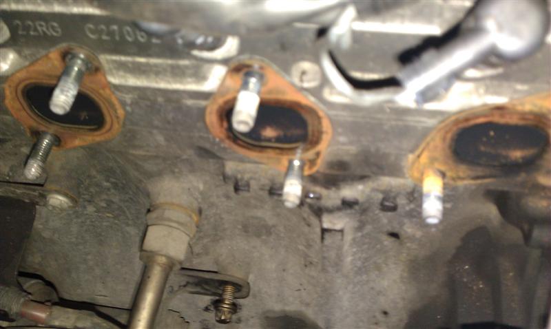

cilindro salida escape

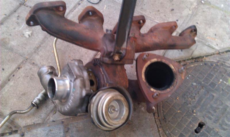

escape y retorno aceite turbo
IMAG0030 (Medium).jpg (56.69 KiB) Visto 4557 veces

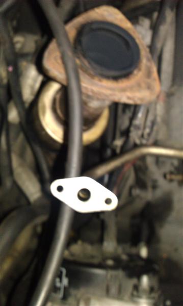

el la foto del coloectro con el turbo se ve el 5 ajujero que es el conducto de la maldita egr...

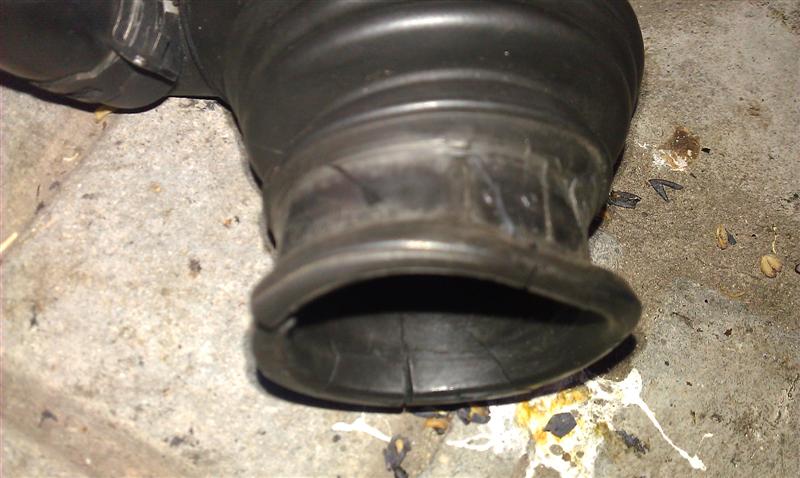

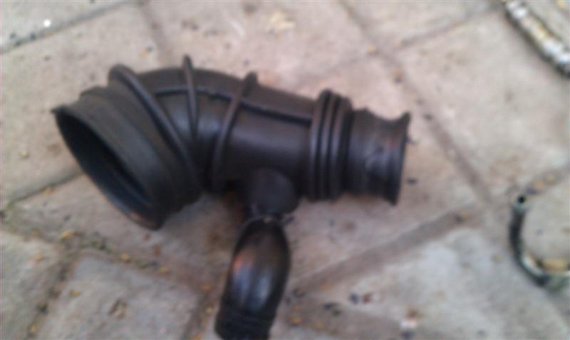

el la afoto de la goma rota ..................je je

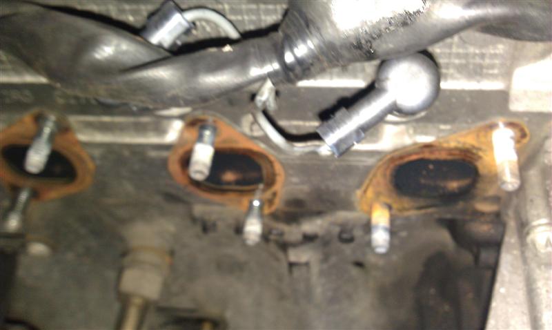

colector con turbo
colector con turbo
goma rota caudalimetro turbo
goma caudalimetro turbo

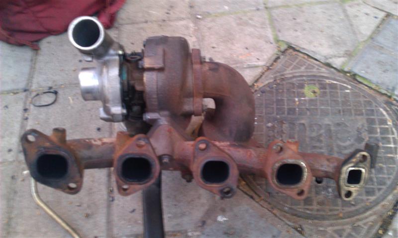

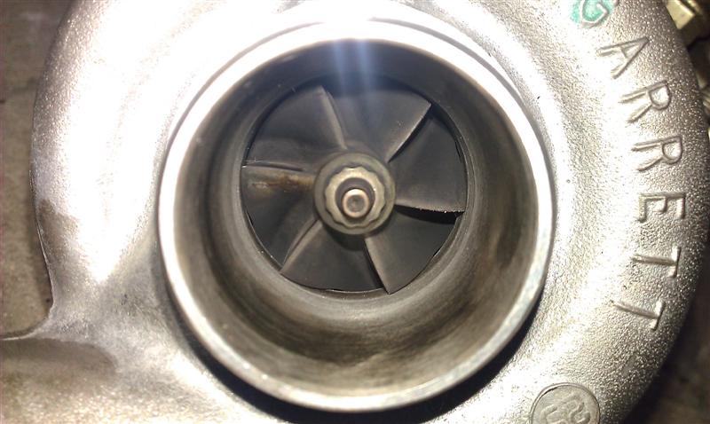

en la foto de la caracola se ve como hay un cerco negro, de aceite quemado y la turbina se ve que tiene un poco de desgaste , los bordes no son recto del todo se ven curvos y deben de ir rectos en este turbo, pero aun pueden soplar muchos km.
turbo caracola de admision
colector turbo otra vista
