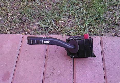

Ah.... y ya puestos, me puedes decir si este modelo trae de fabrica control cruise? La pregunta es porque el mando de intermitentes y cambio de larga-corta tiene en el extremo unos interruptores que no se para que sirven.

Los interruptores del extremo son los del cruise control, la palanca debe ser como la de la foto.

En principio si, la palanca es similar a la de mi coche, solo que en el mio no funciona. Si sabes decirme como repararla me liare con ella.

¿No funciona nunca, o solo de forma intermitente? Yo diría que la palanca es lo que menos falla del sistema.
