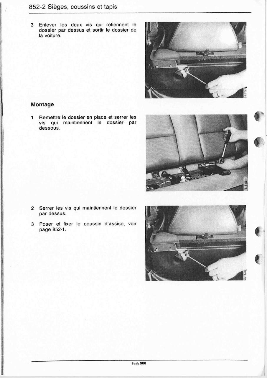

Hola, me puedes decir como se desmonta el respaldo trasero, lo he estado mirando y no encuentro ningún tornillo.

Si, tienes dos tornillos abajo del 17, y otros dos escondidos arriba, detrás. Se accede por una ranurita en la tela que lo cubre por detrás.
