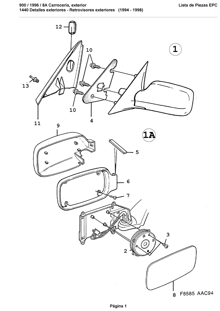

Eh estado buscando en el buscador algun tema que tratara el desmontaje i pintado de las tulipas de los retrovisores de un saab 900 gm, pero no eh encontrado nada!
Alguien me podria explicar como se desmonta o tiene algun tipo de despiece de este?

Gracias MF, Pero yo buscava como sacar las tulipas de fuera, no el retrovisor en si!!!

jordi-900 escribió:Gracias MF, Pero yo buscava como sacar las tulipas de fuera, no el retrovisor en si!!!
Primero tendrás que desmontar el conjunto del retrovisor del resto del coche. Una vez fuera, a ver si esto te vale:

Ahora le eh echado un vistazo mas detallado i eh visto que al abatir el retrovisor hacia adentro, tiene una pestañita con la que creo yo que si presionas un pokito i estiras( mirare bien que no lleve ninguna pestaña) Creo que saldra facil!!!
Aver si evito tener que desmontar el retorvidor entero :S
