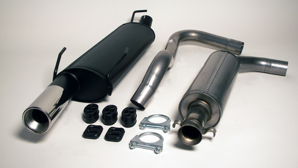

El escape es fundamental para ganar algo más y no sólo en cuanto al sonido. La mejor opción aftermarket es un escape de Jetex de 2,5" (te adjunto foto). Comprado en Parts for Saabs y puesto en España sale por unos 400 euros. Jetex hace muchas cosas para Saab y es de muy buena calidad.
- jetex 900 gm.jpg (49.71 KiB) Visto 5356 veces

Los de serie de que " son?Enanoloco escribió: El escape es fundamental para ganar algo más y no sólo en cuanto al sonido. La mejor opción aftermarket es un escape de Jetex de 2,5" (te adjunto foto). Comprado en Parts for Saabs y puesto en España sale por unos 400 euros. Jetex hace muchas cosas para Saab y es de muy buena calidad.
Mejor de 3" que de 2,5"?
Que ganancia puede dar uno de estos de 2,5" frente al de serie?

Mejor el de 3" que el de 2.5" ya que la restricción de los gases es menor. Mejor si lo combinas con un catalizador Race que con uno Sport. Todo lo que sea evitar el "ahogamiento" de los gases de escape mejor que mejor. Aunque a costa, eso sí, de una mayor sonoridad. Lo cierto es que el 3" que llevo yo suena un poco más que el de serie pero para nada es estridente, ni macarra-tunero... bueno un poco síDalai escribió:Los de serie de que " son?Enanoloco escribió: El escape es fundamental para ganar algo más y no sólo en cuanto al sonido. La mejor opción aftermarket es un escape de Jetex de 2,5" (te adjunto foto). Comprado en Parts for Saabs y puesto en España sale por unos 400 euros. Jetex hace muchas cosas para Saab y es de muy buena calidad.
si, lo tengo en mente jejeje
La ganancia en Cv va a ser mínima y apenas se va a apreciar (hablamos de 2-3 cv??), se nota sobretodo a la hora de estirar.
Si lo que se busca es estética y moderación sonora mejor un 2.5". Si eres un tunero consumado y quieres "algo más" a por el de 3" sin dudarlo.

Bueno respecto al escape que comenta enanoloco ¿esta completamente homologado para este coche? respecto a la suspension la pienso cambiar si o si, en el otro coche que tengo ( Renault Megane Dci ) tengo montadas Bilstein B6 y estoy encantado con ellas, asi que muy probablemente caigan esas. Lo que comenta car de la estabilizadora trasera y el refuerzo de la direccion cuanto puede salir aproximadamente?

Yo tengo ese escape en un 9000 y he pasado dos ITV sin que me digan nada. Es de suponer que en otras estaciones de ITV no habría problemas.IsraelA escribió:Bueno respecto al escape que comenta enanoloco ¿esta completamente homologado para este coche?
