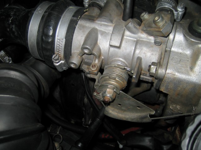

¿cómo se regula el tope de la mariposa del colector de admisión?
En los antiguos carburadores había que dejar un poco abierta la mariposa para mantener el ralentí pero ahora con la AIC no hace falta, incluso completamente cerrada el motor no se cala. Así lo he comprobado, entonces, ¿cómo se deja la posición de la mariposa? ¿cerrada o un poco abierta?
tengo el ralentí algo inestable, sobre todo en frío y me pregunto si tiene algo que ver con el colector de admisión y su mariposa. No encuentro el problema.

El ralentí inestable creo que tiene más que ver con el AIC que con la mariposa del motor. Que te lo diga algún experto con más precisión, pero yo diría que lo normal es dejarla completamente cerrada. ¿Has desmontado y limpiado la AIC? ¿De cual de tus coches estamos hablando?

En nuestro 900, en el 9.3 motronic y en el 9.3 Trionic el ralentí se controla de idéntica manera.
Tienen una mariposa mecánica accionada por cable y la AIC.
En todos ellos la mariposa va cerrada completamente (partiendo de la base de que no es estanca) y ninguno hace extraños de momento.
Los T8 por ejemplo son distintos y con un tornillo regulas la apertura de la mariposa además de las extrañas "aics" que montan.
Pipol, me decantaría si has comprobado la AIC por buscar fugas o entradas de aire en el circuito. Cualquier manguito, el cuerpo de la mariposa, la AIC o el colector de admisión pueden tener algún agujero que esté escondido.

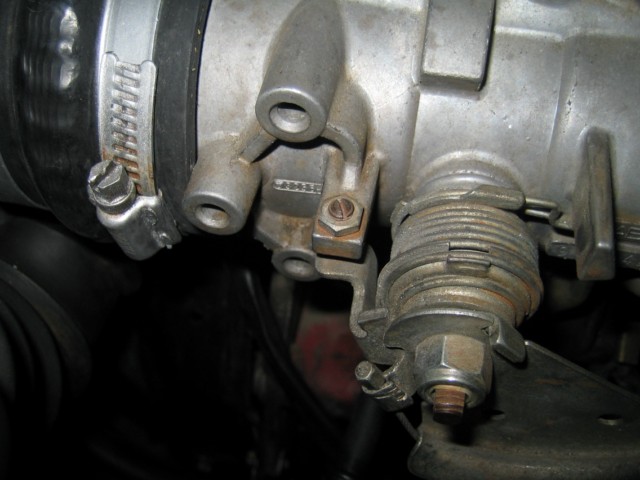

En las versiones antguas, con LH 2.2, es decir sin AIC, los que llevan AAV y que necesitan que el ralenti se regule con el tornillo que hay encima de la mariposa tienen que dejar una abertura en la maripsa para que entre una broca de 2mm, hablo de memoria, tendria que confirmarlo, pero con esa abertura ya se podría regular el ralentí.
En los LH 2.4 que llevan AIC es una pequeña jodienda, porque hay que regular al abertura para que la AIC trabaje al ralenti con un Dwell del 60%, El Dwell es la proporción que hay entre el tiempo que está abierto y el que está cerrado. Tambien te lo digo de memoria.
Parece que el tornillo no hace nada por el ralenti se mantiene igual, pero si la dejas muy cerrada obligas a la AIC a trabajar más con lo que podrías acortar su duración, y si la dejas muy abierta llegaría a no poder ajustar el ralentí.
Lo mejor es no tocar el tornillo para nada porque realmente no afecta para ninguna otra cosa. Si el ralentí no va bien limpia la AIC y revisa los manguitos, puede que una entrada de aire por algun sitio provoque las oscilaciones.

Buenas noticias, en el AutoData viene una versión simplificada de como se ajusta:
Aflojar el tornillo hasta que la mariposa haga tope, ir apretando el tornillo hasta que toque, sin abrir la mariposa, y entonces apretar el tornillo media vuelta.

Pero eso, Jaabier, será para los que tengan el dichoso tornillito de regulación no??
Anda que menuda tarde más entretenida me pasé regulando el ralentí del 900i de MarioSaab:
1- Buscar fugas de vacío. Una vez localizadas y solucionadas el ralentí seguía bajísimo y con petardeos. No quería ni pensar en la mezcla, que siendo un 8v...
2- Limpieza de la válvula de AIC versión antigua y comprobación de funcionamiento. Estaba bien, pero el ralentí seguía raro.
3- Con tus instrucciones en un post antiguo me decidí a tocar el tornillito de la mariposa que claramente ya había sido manipulado con antelación. Al final y probando y probando deje la mariposa un poquito más abierta y el ralentí a unas 1000 vueltas ya que era como mejor iba el coche tanto en frío como en caliente. Antes estaba a unas 600 rpm y amagando con calarse siempre.
