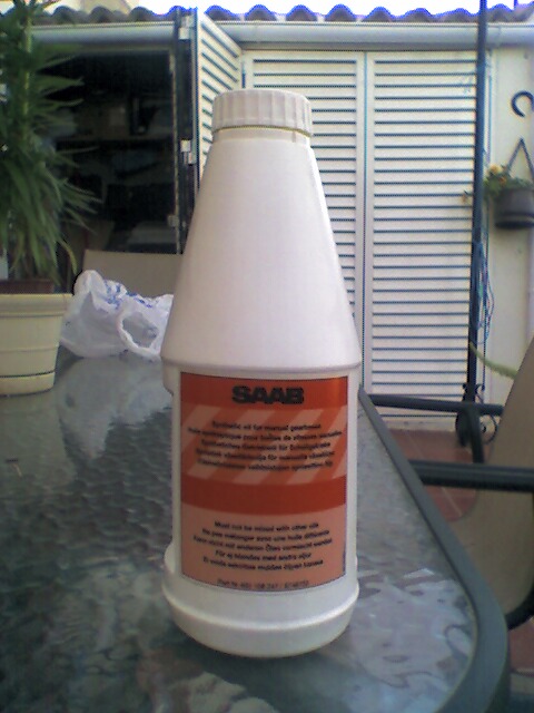

Yo le puse este aceite Saab para cajas manuales, que costó tiempo y dinero encontrar. Parece que hoy día nadie cambia el aceite de una caja manual (así funcionan luego)

Recuerdo, ahora que veo esta imagen, que alguna vez utilicé algo parecido. De hecho, cuando me compré este 9000, de las primeras cosas que hice fue cambiarle el aceite de la caja.

Bueno, ya está. Ya he recuperado el coche tras más de un mes en garage, con las peripecias del cambio de piezas, pedidos a PFS... y la última este aceite.
Para cambio manual ésta es la referencia: 93165290. Sólo que la etiqueta es de fabricación alemana GM, ya no SAAB. Posee los mismos aditivos que le dan ese color magenta... pero la viscosidad es diferente... es aceite.
Sin embargo he pasado la mañana de un lado a otro entre taller y SO. Primeramente me ofrecieron el aceite que finalmente utilicé, pero como ciertas preguntas siempre causan desazón... finalmente me dieron un ATF que parece unificado: 93165414... aunque en PFS se describe para cambios automáticos. Mientras que en el SO me insistieron que me serviría igual... pero sabiendo mi historial de cajas me resistía. Un Dexron III creo recordar. Lo llevé al mecánico y me dijo que era ATF, el mismo que se utilizaba para OPEL... casi como el que él había puesto en mi caja (está claro que estoy pasando por tonto maniático). O sea que vuelta al SO. Y nos vamos delante de los libros de servicio. Estamos casi dispuestos a llamar a Suecia... Efectivamente aparece la descripción del aceite a usar tanto en el manual de servicio como en la ficha del SO... pero sin referencia. Lo que más despista es que en saab9000.com se refieren a engine oilDecido irme a casa y meterme en Thesaab.com, en PFS y en Saab9000.com... y compruebo esa referencia. Vuelvo con el número y me llevo el aceite para cambio manual. Desgraciadamente en la etiqueta no hay más que números. Lo llevo al taller, y el mecánico mo observa e insiste en que es un ATF... por el color (valvulina roja). Ahora yo, ya más seguro, le insisto en que se lo ponga. Y así me lo ha hecho.
El argumento utilizado aquí sobre por qué no utilizar un ATF parece que no funciona: sobre el calentamiento de la caja... ya que, (el mecánico), todas las cajas se hallan junto al motor... lo que es evidente. Creo que hoy he contribuido al conocimiento de las valvulinas de saab en Granada... o el secreto aún no ha sido desvelado, porque en realidad no conozco lo límites de esos ATFs... ni si realmente funcionarían en este 9000... ni si aquella caja que rompí hace años no fue a causa de esa valvulina maldita. ( http://www.clubsaabespana.com/phpBB3/po ... ccb1d08cc9#)

Adjunto, si puedo, la imagen del nuevo aceite

Como yo también estoy con el tema del cambio del aceite (¡ y de dos cajas!), también me he tenido que informarme del tema y creo que merece puntualizar un par de cosas. El actual código 93165414 identifica al primer aceite sintético que montó Saab entre los años 98 y 02 (y efectivamente es equivalente a un ATF Dexron III), pero posteriormente se pasó a utilizar el que has puesto 93165290 (más conocido por la denominación MTF0063).
Obviamente se supone que el nuevo mejora al precedente, pero cuidado porque no son compatibles. Tanto que, según las guías de mantenimiento Saab, si va a reemplazar el antiguo se debe hacer con un doble proceso de limpiado previo (rellenar aceite nuevo, hacer girar el motor en 1a durante 20-30s y vaciar) para rellenar con aceite limpio finalmente (véase aquí).

Está bien que lo menciones. No he estado presente en ese proceso de sustitución del AFT (no saab... supongo que más convencional) por este otro. Supongo que nada de ello se habrá hecho, puesto que sólo usamos 2 lit. aprox. No sé si esa incompatibilidad es para cualquier AFT o exclusiva de la marca.
No sé quién fue el primero, pero está claro que ese DEXRON III no está recomendado para los 9000 manuales... ni ahora ni antes. En PFS se etiqueta como recomendado para automáticas. A mi viejo 9000 llegué a ponerle ENGINE OIL 10W30 cuando no había otra cosa y tenía pérdidas... y si me rendí con él fue por una mezcla de contrariedades e inexperiencias, no por el aceite.
Sin embargo existe cierta confusión de partida, incluso en el mismo SO de Gr. El aceite tratado con aditivos que es el de la foto, no es para nada el AFT de marras. Tienen densidades diferentes y huelen a cosas distintas... por eso la recomendación de genuinesaab.

Por precisar un poco más, el consejo de mantenimiento indica un gasto de 2*1,5 litros para los vaciados más un relleno completo (1,8 -1,9 litros); luego en total se deberían gastar unos 5 litros. El uso del MTF0063 está indicado para todos las cajas de cambio posteriores al MY94 (MY95 en adelante, para los cabrios).girovago escribió:Está bien que lo menciones. No he estado presente en ese proceso de sustitución del AFT (no saab... supongo que más convencional) por este otro. Supongo que nada de ello se habrá hecho, puesto que sólo usamos 2 lit. aprox.
Reincidiendo en lo dicho no confundir, y menos mezclar, el ATF con código 93165414 (o los antiguos 400108247, 32025038) con el nuevo 93165290 (alias MTF0063).
