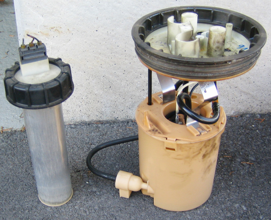

No estoy seguro en tu coche que tipo de medidor hay montado en el tanque. Los hay de 2 tipos: en los modelos mas nuevos uno que viene junto con la bomba y en los modelos mas antiguos es por separado.
Tienes que desmontar la placa de madera del maletero que tapa el deposito (dos tornillos Torx) y mirar que tipo de bomba hay. Las mas antiguas estan montadas con un anillo de goma y en el lado derecho hay por separado el medidor. Desmontarlo y ver que esta bien, que no tenga algun hilo roto. Compruebe ygual los contactos y los cables que estan debajo de la tapa del maletero. Un limpiacontactos suele ser muy util.
En caso de que tengas la bomba mas nueva, esta esta montada con un anillo grande de plastico y el medidor esta incorporado. Hay que desatornillar con cuidado este anillo (hace falta normalmente una herramienta especial), sacar la bomba y mirar el mecaismo que no este atascado.
Estos se pueden medir, pero no te puedo decir los valores exactos.
Creo que vienen en el Bentley. Te recomiendo comprarte este libro, es muy util en caso de averias.
Saab 9-3 T Cabrio 2003
Re: BUSCO CAJA DE CAMBIOS PARA SAAB 900S (1989) PRE-GM
El aforador en los modelos posteriores también va por separado Mcoman, a la derecha de la bomba con un agujero en el suelo metálico independiente para él solito.
Va roscado con otra arandela de plástico y negro y es muy delicado y propenso a fallar (el nuestro murio en una carretera bacheada.... estaba hecho trizas).
Aun se puede encontrar nuevo a precios que oscilan entre 100-150€ y sino de desguace aunque si el coche lleva mucho tiempo con el depósito vacío también es probable que no funcione correctamente.
Es un cilindro con un flotador y un filamento de cobre en espiral que recorre el cilindro por dentro. Dependiendo de la cantidad de gasolina que tengas en el tanque el flotador queda a una altura determinada y roza con el filamento de cobre mandando una señal X que indica el nivel.
Comprueba también a través del altavoz delantero del conductor que todas las conexiones del cuadro estén bien.

car escribió:El aforador en los modelos posteriores también va por separado Mcoman,
En mi 900 2,1 del año 1991 el aforador esta junto con la bombana de gasolina. Es como una palanca montada sobre la caja de plastico donde esta integrada la bomba de gasolina.
En nuestro 900 del '92, en el del Martín, en su donante, en el de M4R10-Patán y en el que pude sacar el aforador que teníamos nosotros va por separado a unos 40cm de distancia a la derecha de la bomba y como digo, es un cilindro de latón hueco con un flotador de plástico dentro.
Ni los cables son compartidos con la bomba aunque vengan juntos desde los relés.
Ya pondré fotos si encuentro. Sacamos unas del tuyo para verlo, tiene pinta de ser muy diferente.
mcoman
Mensajes: 3556
Ubicación: Fuengirola, Malaga
Mensaje por mcoman »
Car, tienes razon. Normalmente los 900 PreGm llevan esta bomba y el aforador por separado.
Pero podria jurar que el 2,1 lleva la bomba de la imagen de abajo, que se monto en los Saab GM.
Bomba con aforador incorporado.jpg (5.87 KiB) Visto 4060 veces
