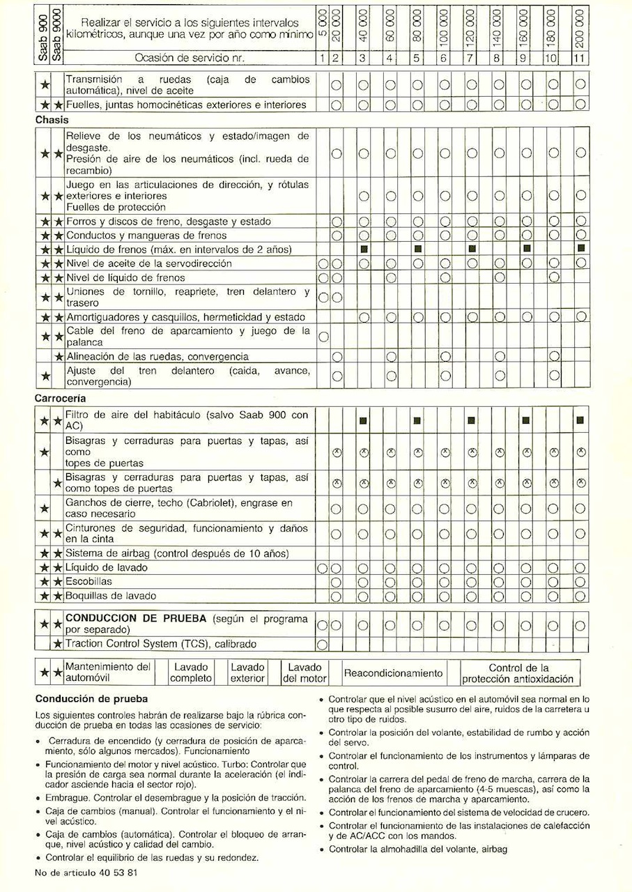

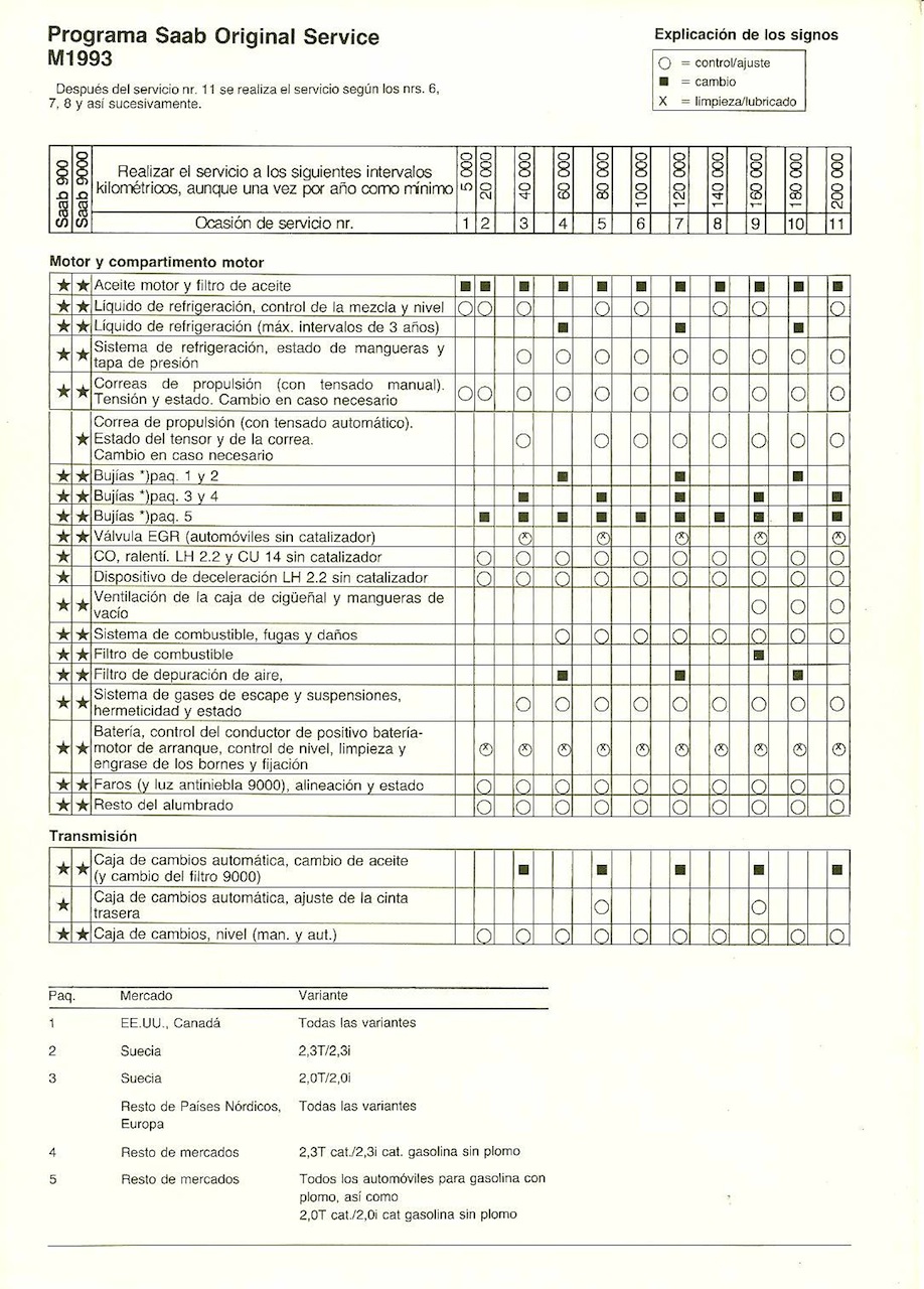

Hola;
Con la afición que tienen los vendedores de este Pais de quedarse con los libros de instrucciones y de mantenimiento, he pensado que esto podría interesar.
Si alguien no sabe porqué los Saab 900 / 9000 son tan longevos en la guía esta está la respuesta.
Un saludo a todos y próspero año nuevo
PD: Lo siento por la calidad, pero el original escaneado ocupaba más de 1,6 fotos / página, y lo he reducido como he podido

Y si alguien lo quiere en PDF, y con mucha más calidad, que me pase su dirección de mail. Ocupa 3,5 mb.

Mails servidos. Si alguien más lo quiere, que me lo diga. La verdad es que con lo de "mucha más calidad" se me fue la mano, pero está en PDF y para almacenarlo está más cómodo, y algo más de calidad ya tiene.

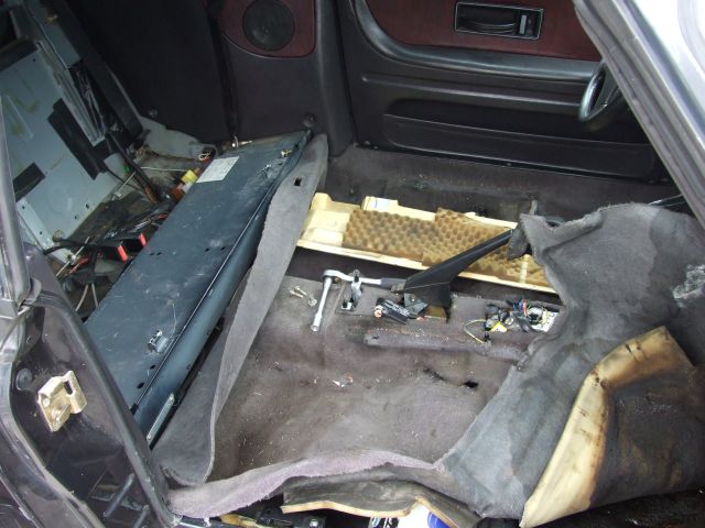

De momento solo da penaAlejandro GR escribió:Uno más para el Sur. A ver que pasa con ese cabrio del 93.......
Gracias otra vez.
- que pena.jpg (64.22 KiB) Visto 6078 veces
