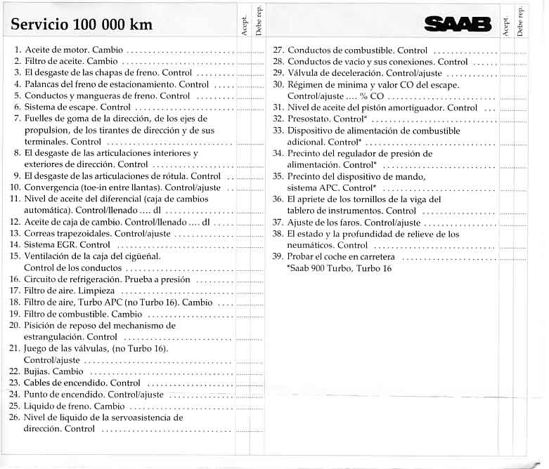

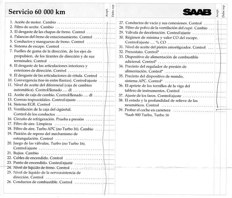

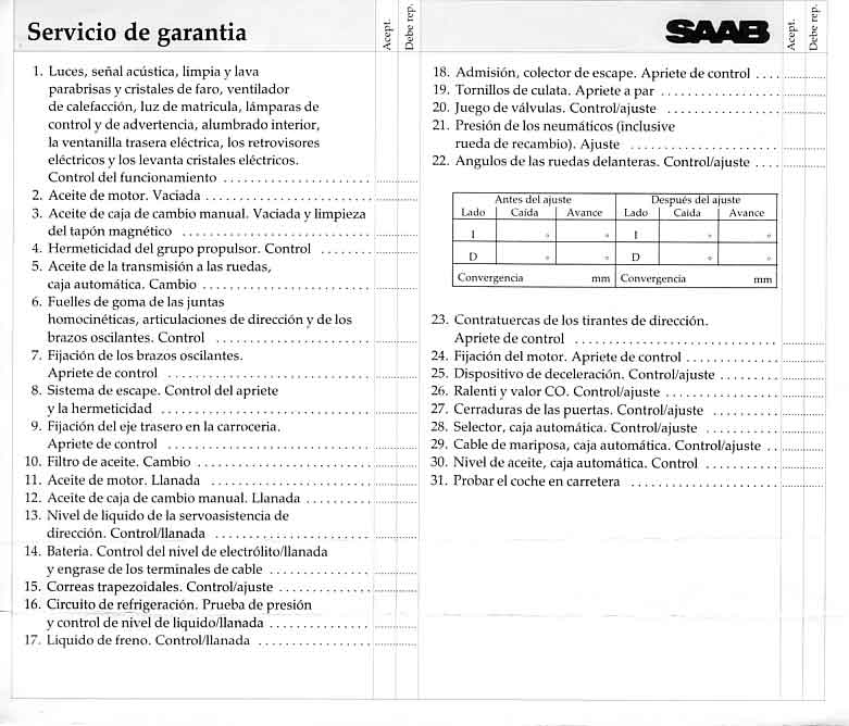

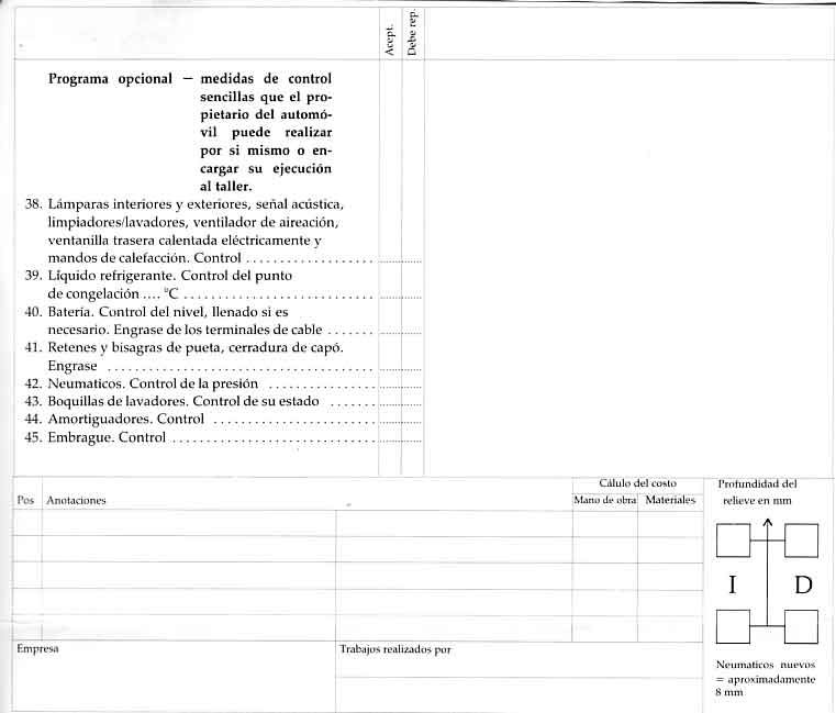

Esta tarde lo subo
Ahí te van los check list del saab 900. Los de 10.000, 20.000, 30.000, 70.000 y 90.000 km son iguales así que sólo pongo uno.
A partir de 100.000km se repite el proceso.
Ya te puedes ira haciendo socio después de esto :evil: :wink:
parte 1 de la revisión de los 60.000km

Servicio para 10.000, 20.000, 30.000 70.000 y 90.000 km
