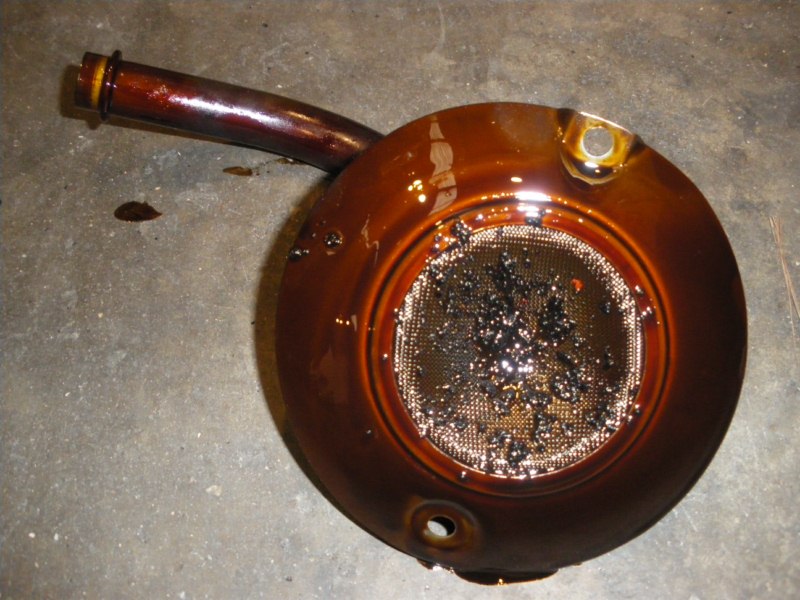

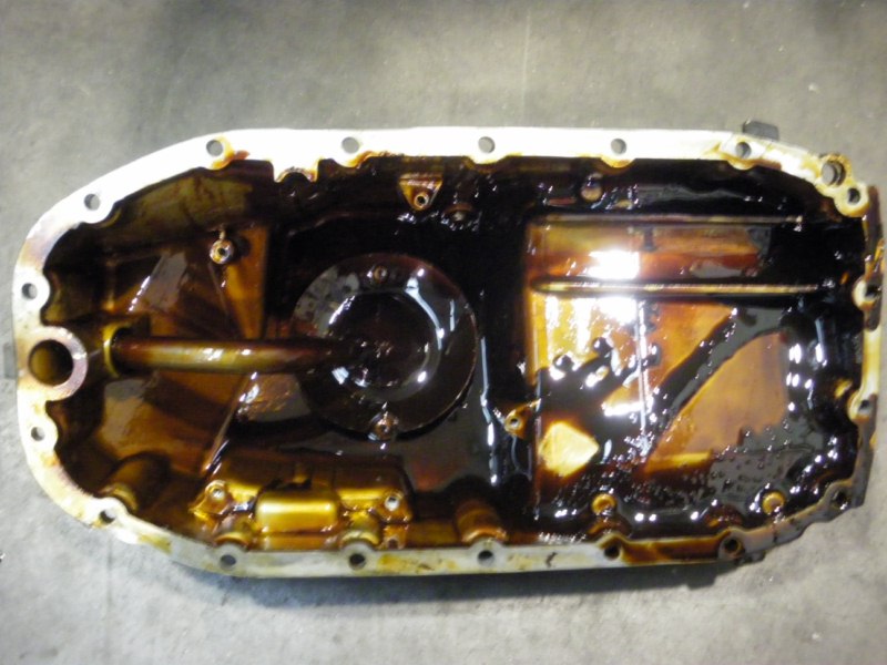

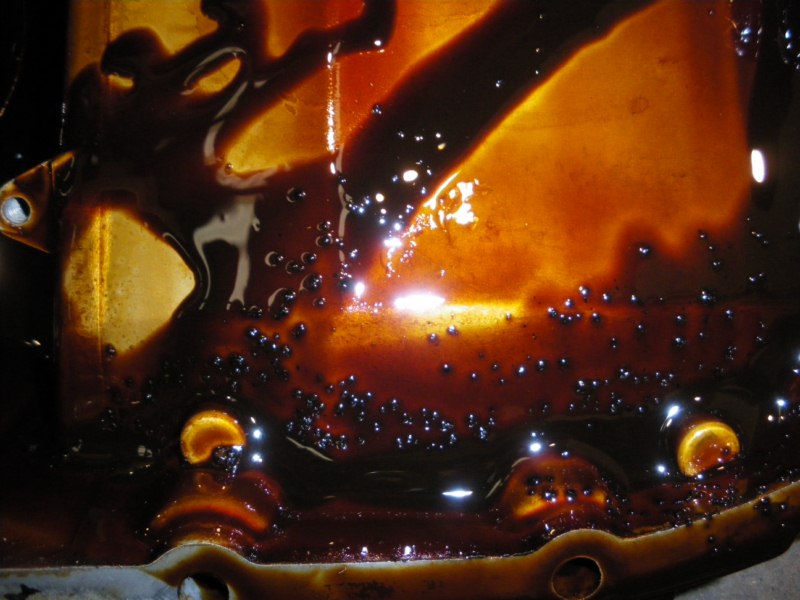

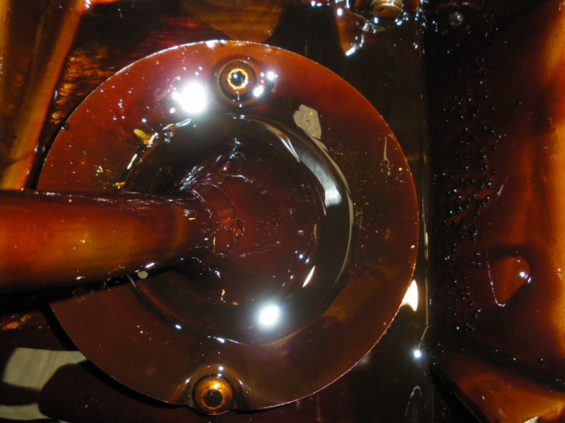

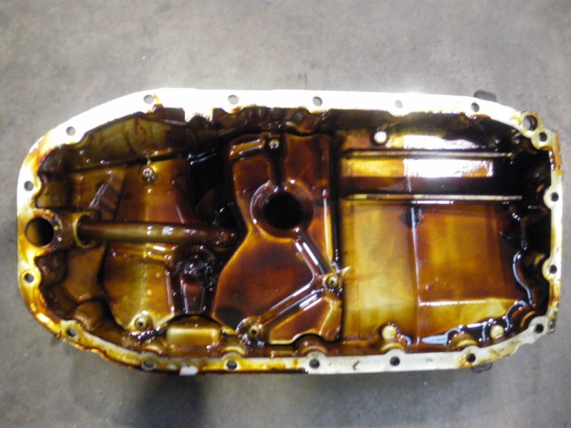

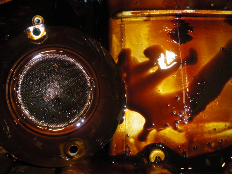

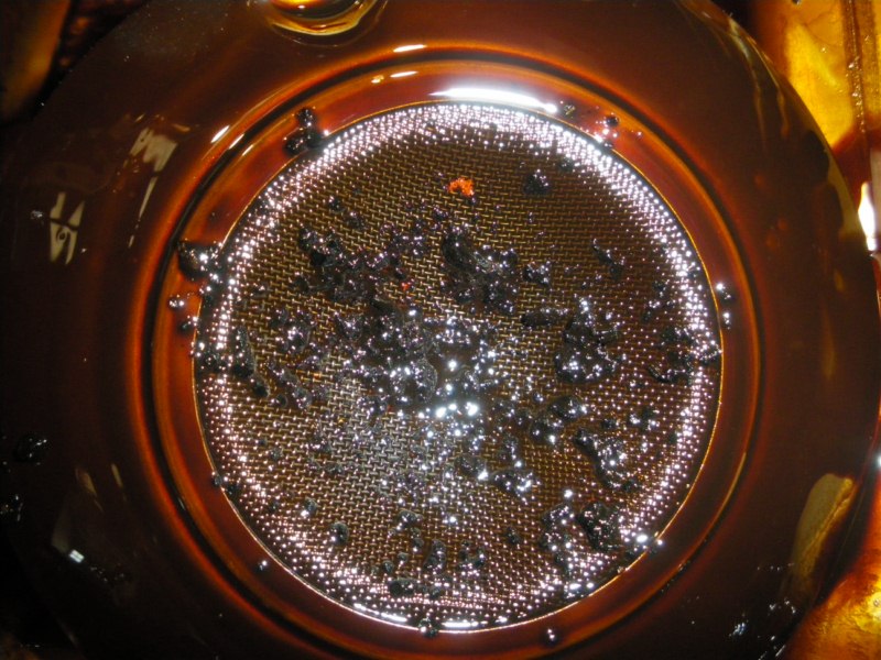

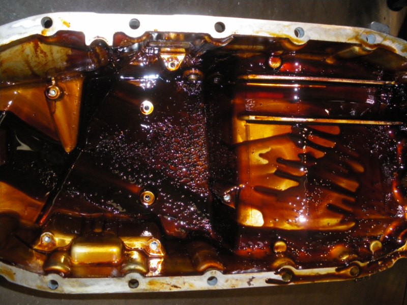

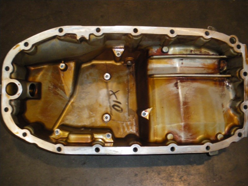

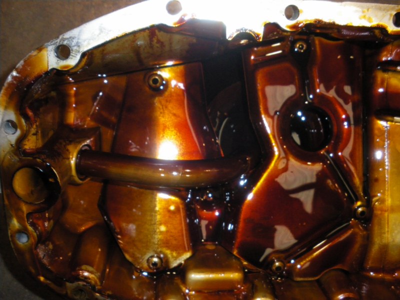

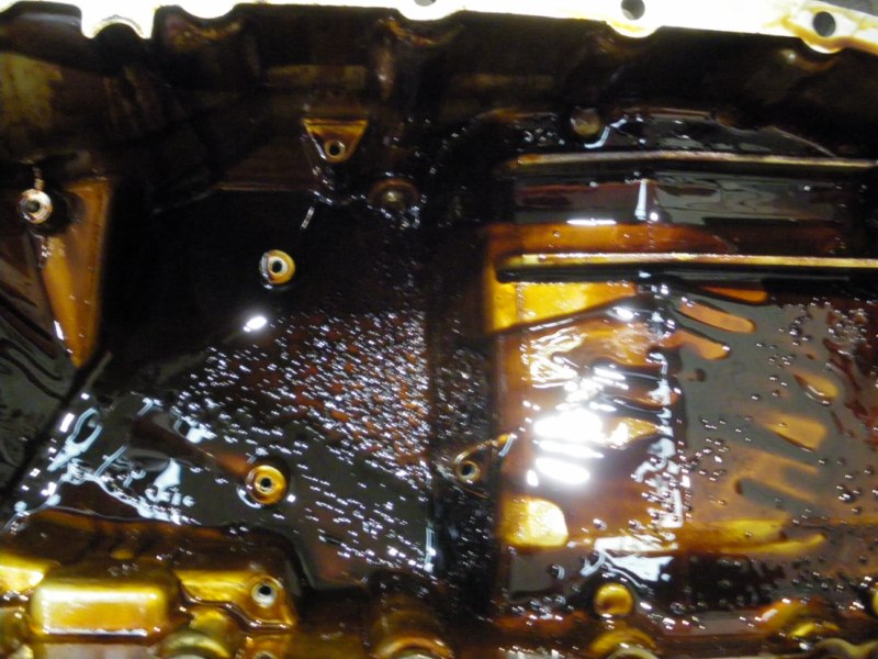

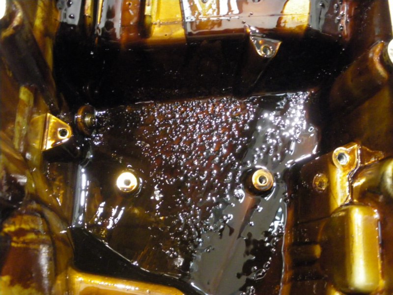

Como algunos ya sabeis porque lo presenté por aquí me he hecho con un SAAB 9000 CSE 2.3 , y entre otras cosas que le estoy haciendo , se me ocurrió hacer preventivamente una limpieza de la chupona, aunque el coche tiene 157.000 km +/- y su mantenimiento siempre en concesionario SAAB en Madrid, por lo que se suponía que estba perfectamente limpio.
Pues menos mal que se me ocurrió porque a los de SAAB no les debe parecer importante el problema. Os dejo las fotos, si consigo colgarlas ( son 15) del estado inicial , la mi**da que había acumulada y lo importante y vital que es hacer dicha limpieza en los 93, 95, 9000 y no sé si me dejo alguno.

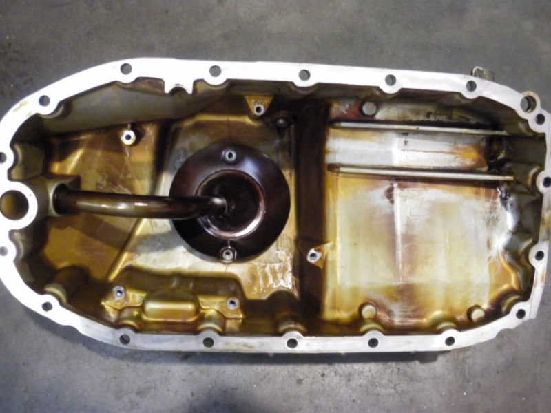

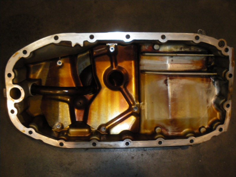

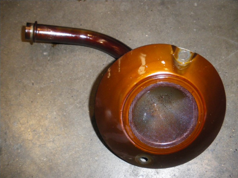

Perdona , no había visto tu pregunta. Efectivamente es el carter de aceite que en estos coches lubrica aspirandando el aceite por un tubo que lo absorbe a través de ese " colador · que se ve. Si ese colador está sucio , y lo puede estar ( como estaba este) , el tubo aspirador cuando ya no puede aspirar más por los residuos acumulados , deja de aportar aceite al motor y de ahí vienen los gripajes . Ninguno hemos nacido enseñados y un coche que ha pasado siempre por el Servicio Oficial , alguien le tenía que haber dicho al que me lo vendió que eso había que limpiarlo, pero nadie nunca le dijo nada. Claro , lo fácil es poner al aprendiz de 16 años a cambiar el aceite y el filtro , cobrarlo todo a precio/hora de mecánico experto y puerta y calle.girovago escribió:Ya he traducido... imagino que es el cárter, no? Y la chupona, la extractora de aceite convencional...
Vale o no vale?
Para prevenir , lo único que hay que hacer es levantar el coche , quitar los tornillos de la tapa del cárter , desmontar el filtro , limpiarlo todo bien , sellarlo y volver a poner los tornillos.
