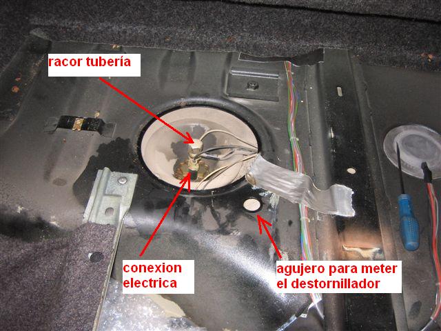

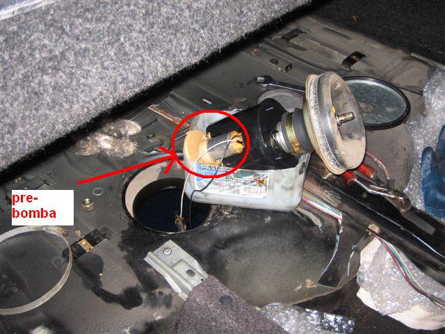

A no ser que pegues con el depósito de gasolina en el baden es muy raro. Como el depósito es de material plástico puede que un golpe justo en la zona de la bomba le afecte, la desencaje o rompa la cubeta en la que va alojada o la pre-bomba.
Aún así, con medio tanque de gasolina o más no debería pararse.
Otra cuestión sería un fallo eléctrico, puedes revisar las conexiones de la bomba, solo hay que sacar la tabla del maletero.
- bomba gasolina 002.jpg (65.63 KiB) Visto 4132 veces
- bomba gasolina 004.jpg (74.22 KiB) Visto 4132 veces
