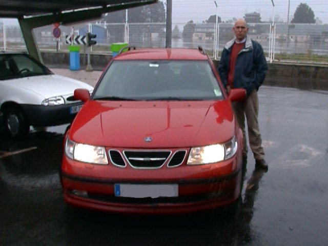

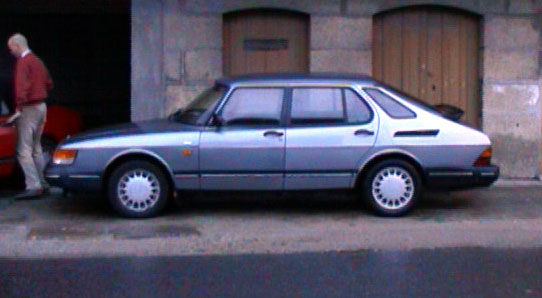

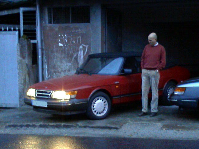

Pues esta es la colección tan curiosa que ha juntado el amigo...y eso que aún falta el turbo de 8 válvulas del 82
