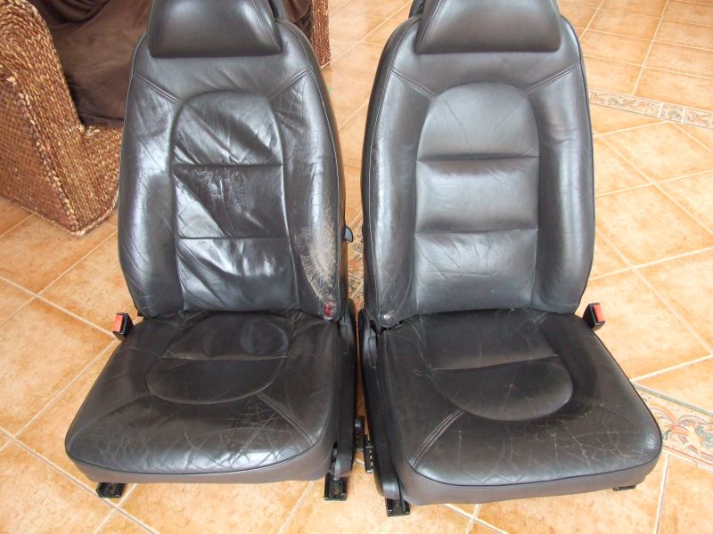

Esta es una breve guía de retapizado de un asiento frontal de cuero de un Saab 900 año 1993. Tengo una guía detallada en PDF que intenté subir sin éxito. Si alguien sabe cómo subirla, le agradecería que me lo dijera.
Utilicé un cuero burdeos por varias razones: porque es un experimento y no quería gastar mucho en el material (lo encontré de oferta). Además la combinación negro – burdeos me gusta y rompe la monotonía unicolor del coche a retapizar (coche negro con interior negro).

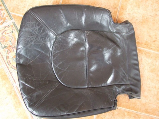

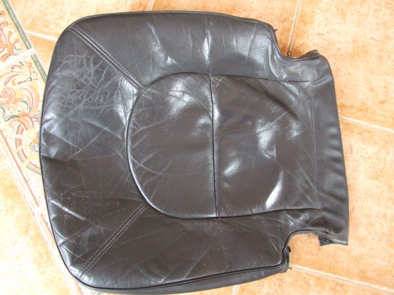

Primero hay que quitar las fundas antiguas.

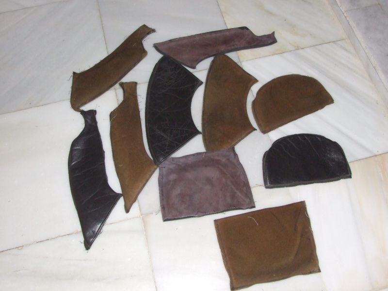

Despues separamos los trozos de cuero y la gomaespuma que está cosida por debajo del cuero.

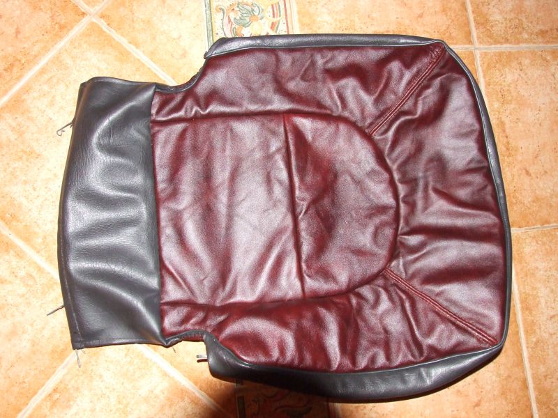

Voy a reutilizar la parte de cuero sintético (los laterales) que está en buen estado. Solo voy a rehacer la parte verdaderamente estropeada que es donde nos sentamos.

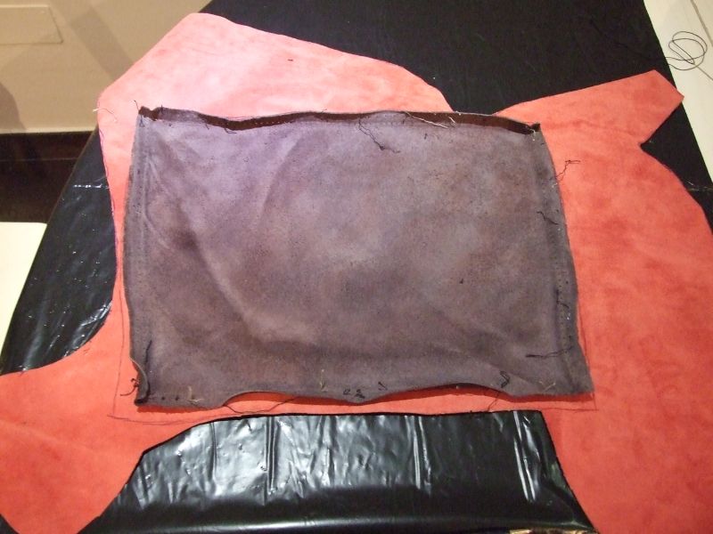

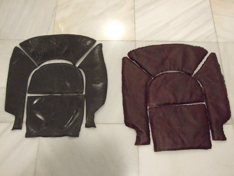

Utilizamos los trozos de cuero antiguos como patrón para cortar el cuero nuevo.
En mi caso reutilicé la gomaespuma antigua. Primero hay que coserla al cuero.
Los trozos antes de juntarlos. Todo ha sido cosido a mano, es un trabajo verdaderamente cansino.
Los trozos cosidos juntos.

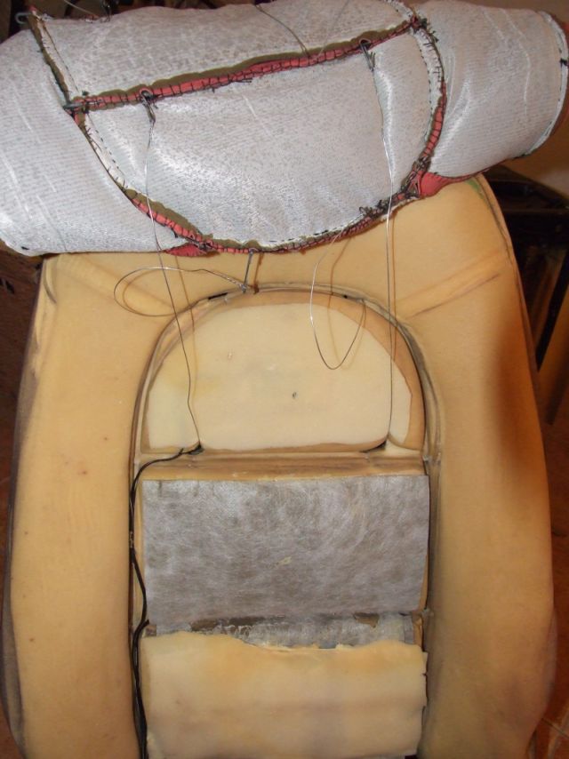

Para la funda del respaldo utilizamos la misma técnica.

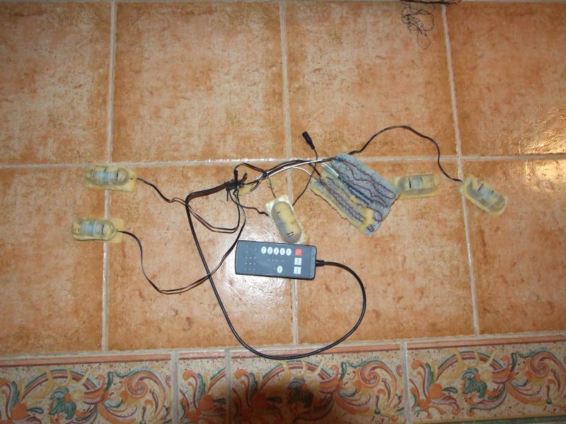

Los asientos de nuestros 900 PreGm en por sí mismos muy cómodos, pero ya que los tenemos desmontados, vamos a añadirles algo que en ningún coche que conozco existe:
les vamos a integrar en el asiento una unidad de masaje Shiatsu con 5 motores.
Para esto necesitamos una funda de masaje Shiatsu. En este particular caso había una que tenía por casa sin utilizar. Las hay desde 5 motores hasta creo que 12.

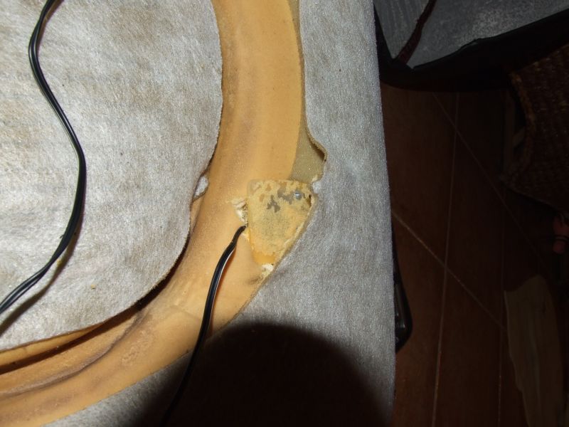

Les sacamos los motores sin dañar los cables.

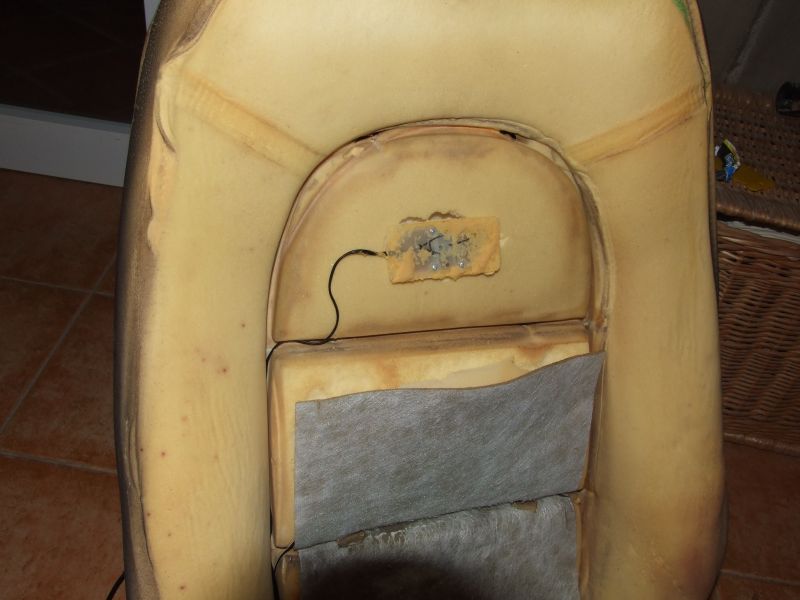

Hacemos unos huecos en la espuma de los asientos, por debajo de los cables de calefacción. Respetamos la repartición original de los motores para que los programas de masaje funcionen bien.
Montamos y pegamos los motores en los huecos con cola de contacto.

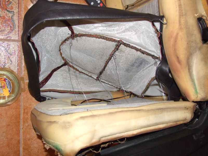

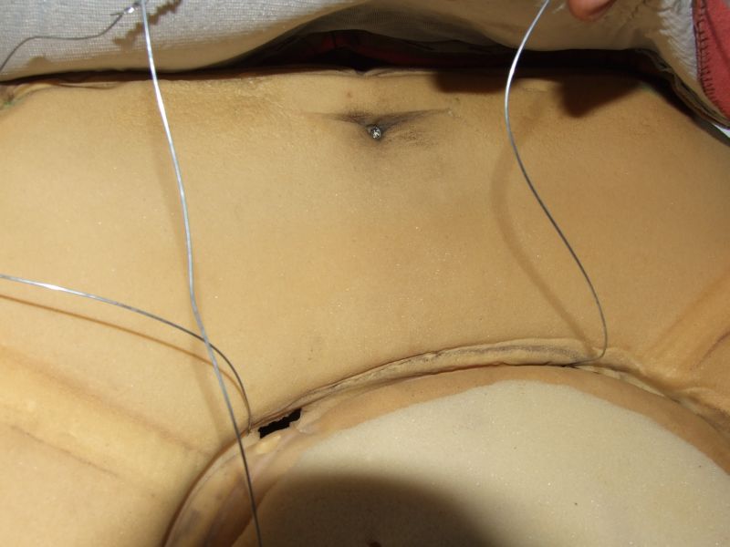

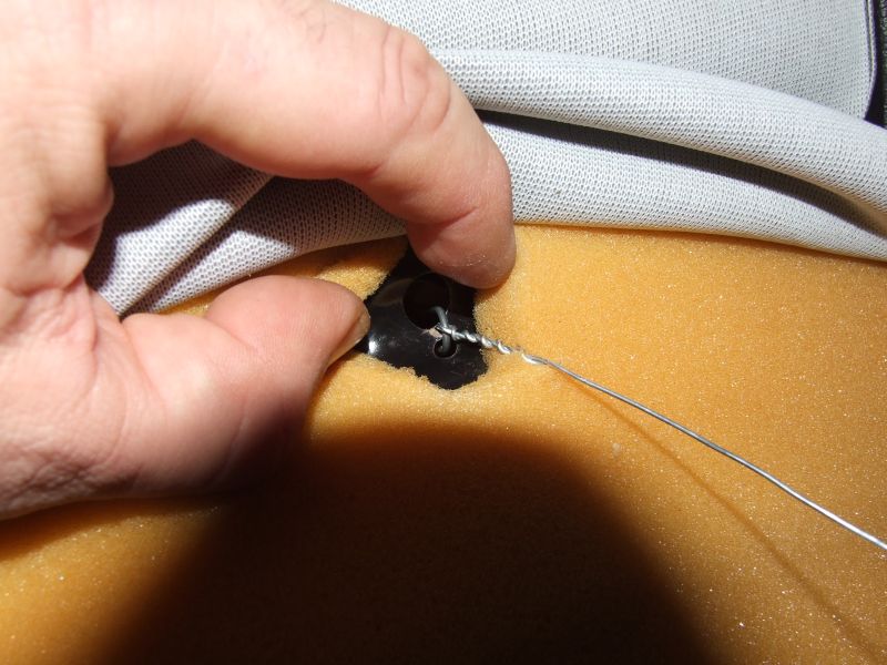

Ya podemos empezar con la colocación del nuevo tapizado. Para facilitar la colocación de los enganches del tensor de metal, utilizamos unos alambres de metal. Necesitamos algo fuerte porque tenemos que tirar con fuerza para colocar estos en su posición.
Unimos un lado de los alambres a los ganchos de metal y en el otro lado los pasamos por los agujeros correspondientes. Montamos la funda en orden inverso al desmontaje. Tirando fuerte de los alambres, enganchamos los ganchos de metal en sus correspondientes lugares.
La funda del respaldo se monta igual en orden inverso al desmontaje. Se coloca la funda al revés, montando primero el cabezal con su guía. Metemos los alambres que previamente hemos fijado a los enganches de los tensores de la funda por los correspondientes agujeros en el respaldo del asiento.
Apretamos el tornillo que fija el cabezal.

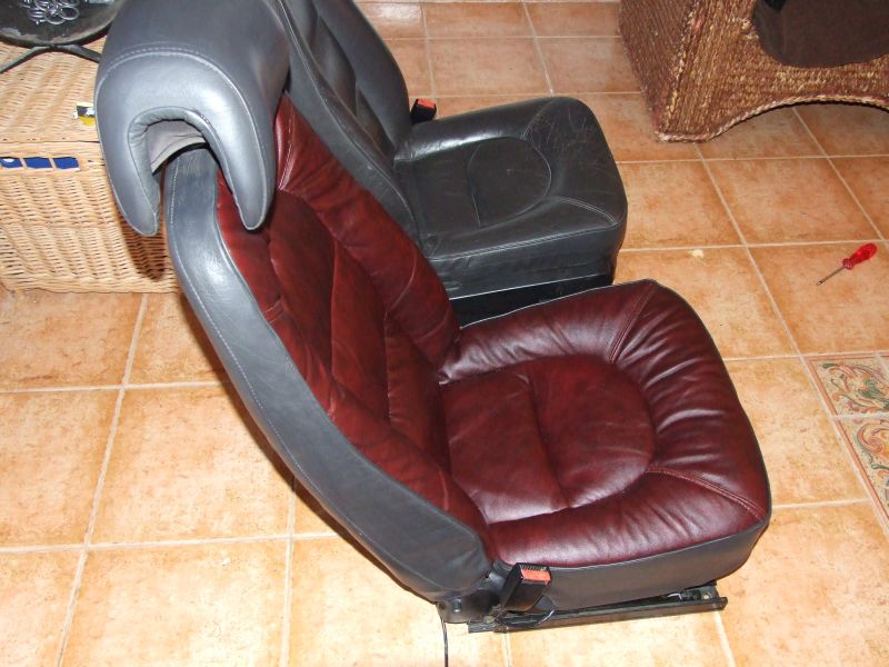

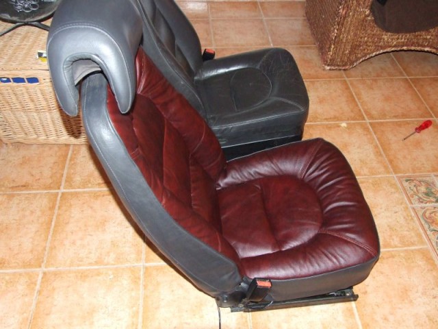

Fijamos los enganches tirando de los alambres. Después cortamos los alambres. Empujamos la funda hacia abajo hasta llegar al siguiente punto de fijación y repetimos la operación.

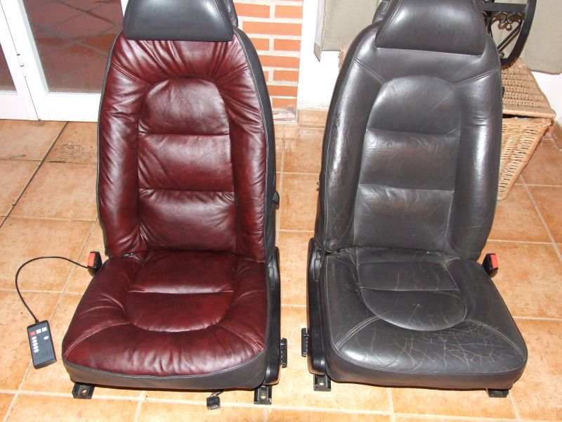

¡Listo! Para ser la primera vez no ha salido muy mal. Espero que las arrugas se suavicen algo con el uso. El cuero utilizado es más suave que el original, el tacto y el olor a nuevo es un gozo.
Y el sistema de masaje funciona...
