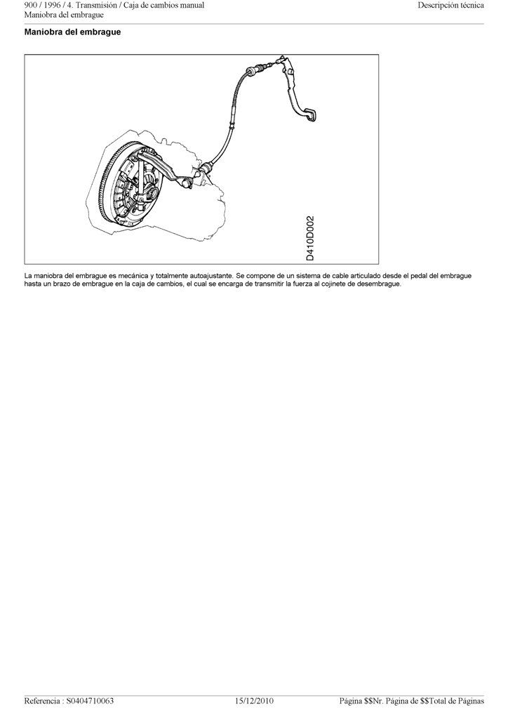

Hola,
Quería preguntar si es posible cambiar el embrague de cable o sierga que lleva mi Saab 900 año 98 por uno hidraúlico. Y si dicho cambio ablandaría el tacto y acortaría el recorrido ya que lo noto muy duro y con bastante recorrido. Tengo un problema en el tobillo que me hace estar mirando estas cosas y de momento no veo nigún coche automático que me encaje.
Si se pudiera hacer me gustaría saber también precios aproximados por si realmente me compensa cambiarlo.
Un saludo y gracias.

Si te gusta tu 900 y quieres seguir tiempo disfrutando de él, mírate de ver el estado del cable del embrague. Revisarlo y sustituirlo, en su caso, es una solución económica y puede que se solucione en algo el problema de la dureza del pedal de embrague.oskkar escribió:Era por saber si había alguna manera económica de poder paliar un poco la dureza del embrague.
Si te remomiendan no hacerlo porque hay más componentes a revisar/sustituir (P.E. embrague) consulta lo que te puede salir el kit de conversión. Igual no es un disparate.
(Más información).
Re: Embrague hidraúlico
Muhas gracias por los enlaces. Pero si hiciese algo, haría la conversión a hidráulico ya que es lo que mas garantías me va a dar de que no vuelva a endurecerse el tacto. Pero si esto me sale muy caro, no creo que me compense. Preguntaré en SO y a ver lo que me dicen.MF escribió:Si te gusta tu 900 y quieres seguir tiempo disfrutando de él, mírate de ver el estado del cable del embrague. Revisarlo y sustituirlo, en su caso, es una solución económica y puede que se solucione en algo el problema de la dureza del pedal de embrague.oskkar escribió:Era por saber si había alguna manera económica de poder paliar un poco la dureza del embrague.
(Más información).
