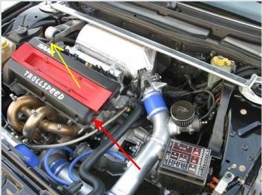

Te debe perder o resudar por el tapón que ponen por donde en su dia entraba el distribuidor de las versiones motronic con encendido clásico de delco. En el dibujo te indico (flecha roja), otra opción que puedes hacer es sellarlo con sikasil negro que aguante el calor sin problemas.-
Si ves que resuda es posible que lleves el sistema de ventilación del cárter algo sucio, revisa la pipeta que sale de la parte superior del bloque(flecha amarilla) asi como los tubos y válvulas antirretorno, el sistema está pensado para tener una presión negativa llevando los gases a la admisión justo a la entrada creo del turbo.
Personalmente no aflojaría el tapón del radiador, lo mas seguro es desconectar el manguito inferior grande del mismo, corres el peligro con el tapón que se rompa el mismo por lo duro que se quedan con los años.-
