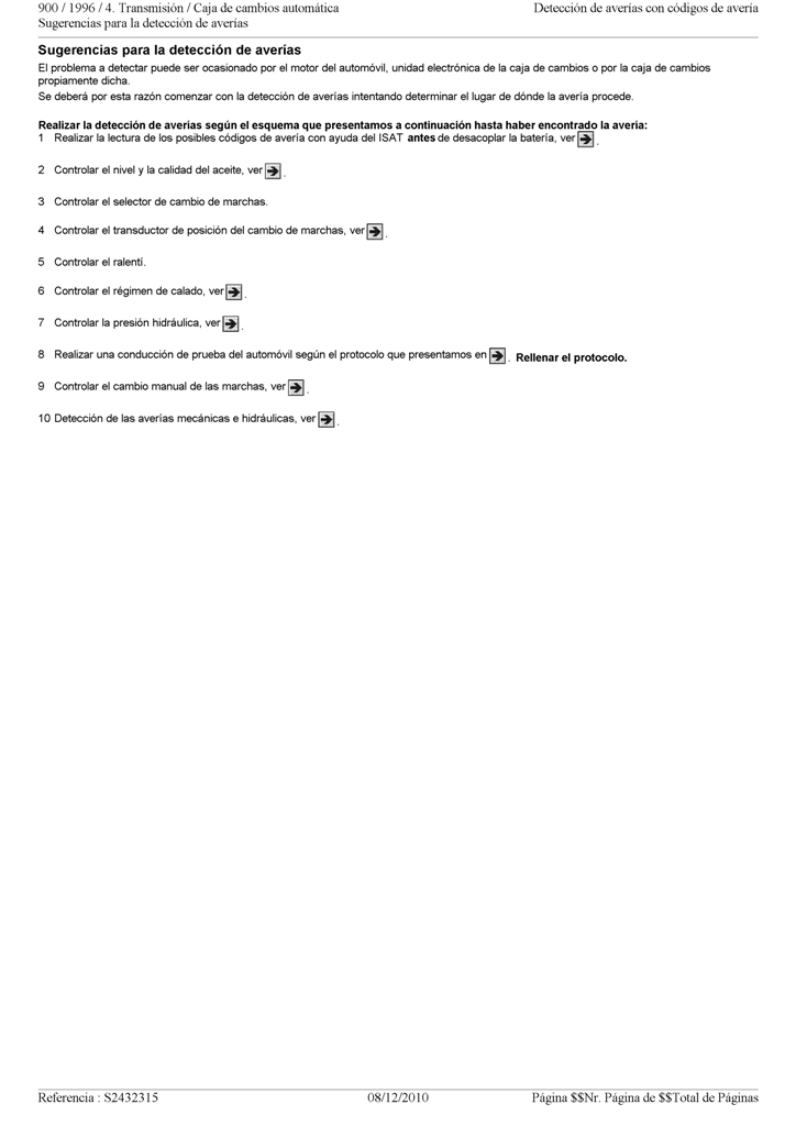

El origen de los problemas con la caja de cambios automática pueden ser de lo más variado. La manera más certera de acometerlos es mediante conexión con la herramienta de diagnósis Tech2 en la que deberán aparecer el/los fallo/s que se están produciendo.
Aparte de los S.O., en Barcelona se habla bastante bien de RESEL que posiblemente puede que tenga los medios para resolver ese problema.
