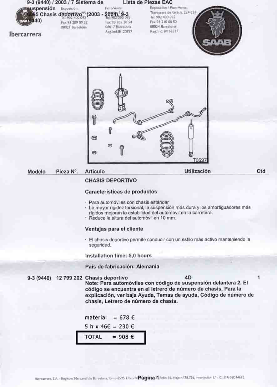

Pues sí, llevo donuts, y ya estoy empezando a obsesionarme con el tema de conseguir un día de estos unas llantas 17" para cuando deba cambiar neumáticos.
En fin, os pongo el despieze de chasis deportivo y precio de lo que me costaría en el taller Ibercarrera.
chasis deportivo jpg.jpg (70.7 KiB) Visto 4079 veces

Resumiendo:
- Linear, Arc y Vector llevan la misma suspensión.
- Vector lleva 17" y el Linear 15".
- Los poseedores del vector están encantados con la suspensión, y yo, con el linear, me quejo del balanceo.
Por tanto, la diferencia está en el calzado.
Qué haríais:
Opción A: cambiar a llanta 17" con perfil 45?
Opción B: Cambiar a chasis deportivo y seguir con mis "donuts"?
Opción C: ????????????
¿Alguien que tenga el vector se ha puesto el chasis deportivo?
Aeromac, Agustí, Alvar9000, ¿que tal os va con vuestra suspensión? demasiado dura? incómoda en largos trayectos?
HELP ME, PLEASE ¡¡¡¡¡¡¡¡¡¡¡¡¡¡¡¡¡¡¡¡¡¡ :?
