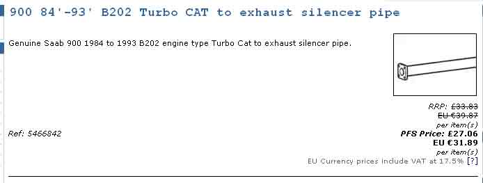

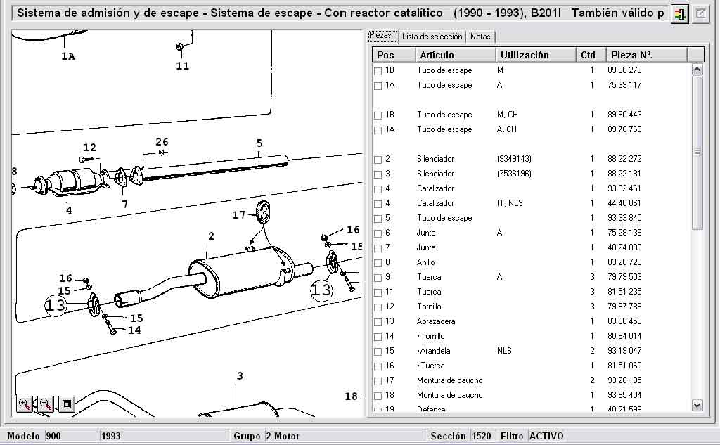

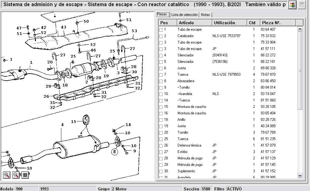

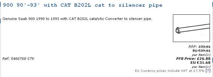

Pues tengo que cambiar el tramo intermedio que une el catalizador con el silenciador pero no sé cuál de los dos que aparecen en Partsforsaabs es el correcto.
No coinciden las referencias con el EPC
Es para el 900s del 93 con catalizador. El motor es el 202l
¿alguien me puede ayudar?
gracias.

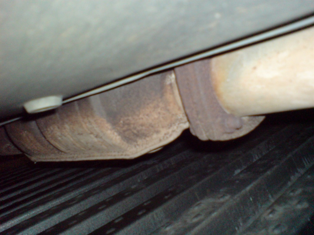

Lo más útil es que te tires al suelo y lo mires. En exactamente la misma tesitura me encontraba yo. Te mando una foto del mío, que es de Alto soplado, del 92. De todas formas, yo juraría que tu motor es el B202s. El B202i es el de inyección, y el B202L es el FTP.
Y las referencias, si que coinciden, quizá con una versión más moderna del EPC. Las que tienes tú son las NLS (No longer serviced) y las han sustituido por otras.

Hay dos tubos (que no me equivoco): el del atmosferico que es mas fino y el para el turbo, da igual que es FPT o LPT, que tiene un diametro de 2,5 pulgadas. Deberias pedir el para el modelo turbo. Antes de la duda, puedes preguntar en PartsForSaabs que diamentro tiene el para los turbo.

Correcto, tengo el motor B202S y el tubo tiene 60mm de diametro.
Preguntaré a PFS por el diámetro de sus tubos.
