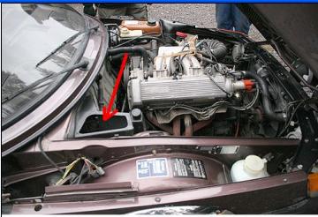

tengo un 900 preGM coupe y cuando llueve aparece lleno de agua por la zona de debajo del salpicadero.
por donde se puede colar el agua? hay repuesto para los junquillos?

Estás seguro que es cuando llueve??
Si es la moqueta en el lado del acompañante o incluso en el del conductor puede ser que el radiador de la calefación fugue.
Re: llueve dentro del coche!
Tienes tupido el desague de la rejilla de aireación que hay en el capo. Abre el capó y verás el receptaculo en la parte derecha donde esta la trampilla que se cierra cuando se conecta el aire acondicionado, donde sale el radiador de la calefacción.-
Ese pequeño recipiente tiene un desguace en la parte inferior que desagua sobre la rueda derecha, en el arco de la rueda. Se suele llena de hojas o de barro. Debes pasar un alambre para sacar la porquería.-

gracias por las respuestas ,esta tarde probaré a ver si erea eso.
