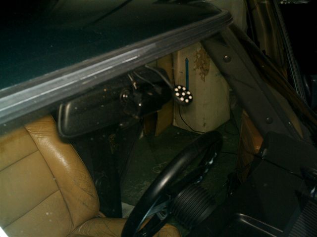

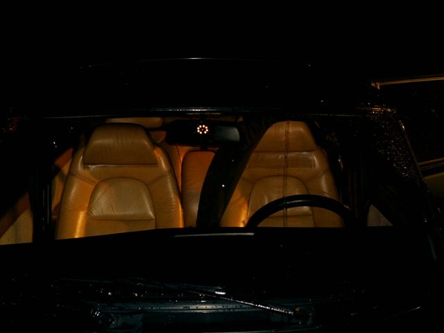

Pues bueno, ya tengo instalado el sensor de lluvia, ahora sólo falta... que llueva (tiene webos decir esto en Axturias)

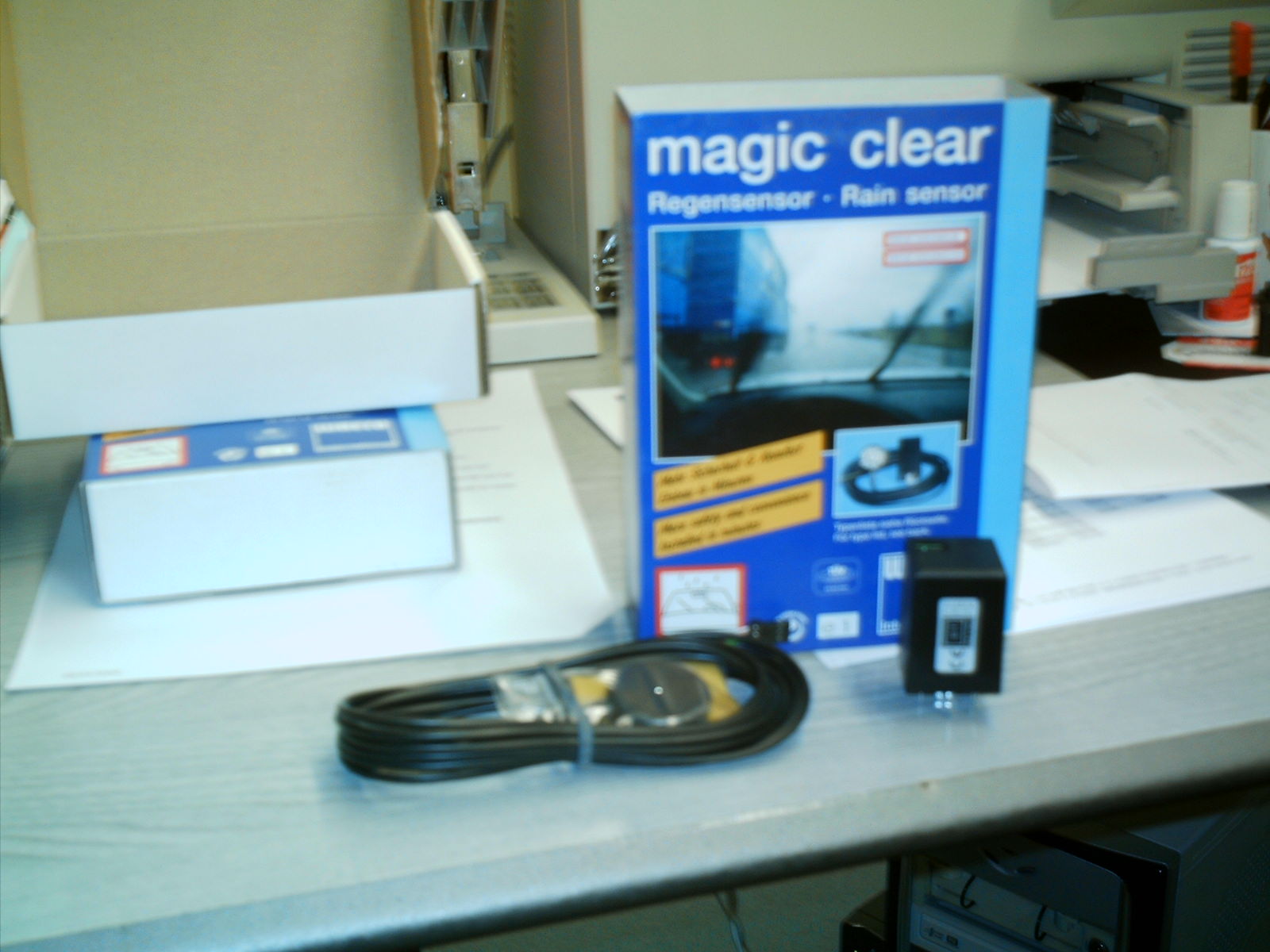

La instalación es sencilla, solo lleva un sensor con un cable y un relé para sustituir al que trae el coche.
El mayor problema es sustituir el relé que va encima de los pedales pero muy pegado al salpicadero y es muy incómodo de trabajar.
Os pongo unas fotos.
De momento lo he probado con la manguera y funciona pero falta la prueba de fuego en carretera.
Por la noche es un poco cantosillo porque los leds que lleva son de color rojo y alumbran, así que igual se os sube un camionero en el capó cuando paréis en un area de sevicio
- Funcionando
- sensor de lluvia 003.jpg (25.32 KiB) Visto 4985 veces
- Montado
- sensor de lluvia 002.jpg (36.16 KiB) Visto 4992 veces
- Los componentes
- sensor de lluvia 001.JPG (190.28 KiB) Visto 4096 veces
El salpicadero no hace falta desmontarlo. Te digo lo que yo hice para pasar el cable del sensor:
1.- Soltar el espejo retrovisor (2 tornillos) y el parasol del conductor (3 tornillos)
2.- Sacar el protector del montante izquierdo del parabrisas (2 grapas)
3.- Tirar un poco del tapizado para pasar el cable del sensor entre el tapizado y el techo, desde el espejo retrovisor hasta la esquina izquierda del parabrisas.
4.- Bajar el cable del sensor pegado al marco del parabrisas (lo sujeté con cinta aislante para que no se mueva al volver a poner el protector)
Para cambiar el relé del temporizador:
1.- Soltar los tornillos de la pieza de la calefacción que da el aire a los pies.
2.- La pieza donde enrosca el tornillo del extremo izquierdo de la pieza de la calefacción hace a la vez de soporte del relé del limpia, lo empujas un poco hacia adelante para poder llegar al relé, que es el de la derecha de los dos que hay. Los dos reles van montados en un soporte de plástico, puedes quitar uno de los tornillos para girarlo hacia abajo y sacar más fácil el relé, porque el espacio para las manos es bastante reducido.
Mi coche es del año 85, si el tuyo es posterior al 90 no se si el relé del limpia va en el mismo sitio.
Es verdad, si te confundes, luego tu coche sólo funciona cuando llueve. Es broma. El sitio es muy justo, pero se puede hacer forzando un poco el soporte de chapa y desatornillando el que sujeta los reles.
