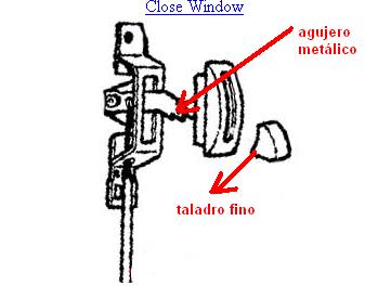

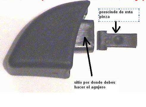

¿Conservas el plástico roto? En ese caso si te fijas, en la pieza metálica donde se inserta la misma, hay un agujero. Una solución casi definitiva pasa por, con una aguja al rojo o un taladro pequeño hacer un agujero en las patillas de la pieza plástica y pasar un minusculo tornillo. He arreglado una par de esa manera y aguantan bastante bien.-
Te adjunto un par de dibujos, lo suyo es rematar el trabajo con una miscula brida de plástico negro que apenas se ve. Otra solución que funciona pero no es original ni queda del todo bien, es buscar un par de manivelas de un Golf II o III que son muy buenas, pero repito, no queda a mi juicio bien.-
Ahora: el secreto es no usarlos para abatir el asiento, sino levantar la pieza plástica y usar la mano para tirar hacia delante el mismo ya que pesa mucho, de esta manera son eternos.-
- arreglo asiento 2.jpg (20.32 KiB) Visto 1696 veces
- arreglo cierre asiento.jpg (13.73 KiB) Visto 1696 veces
