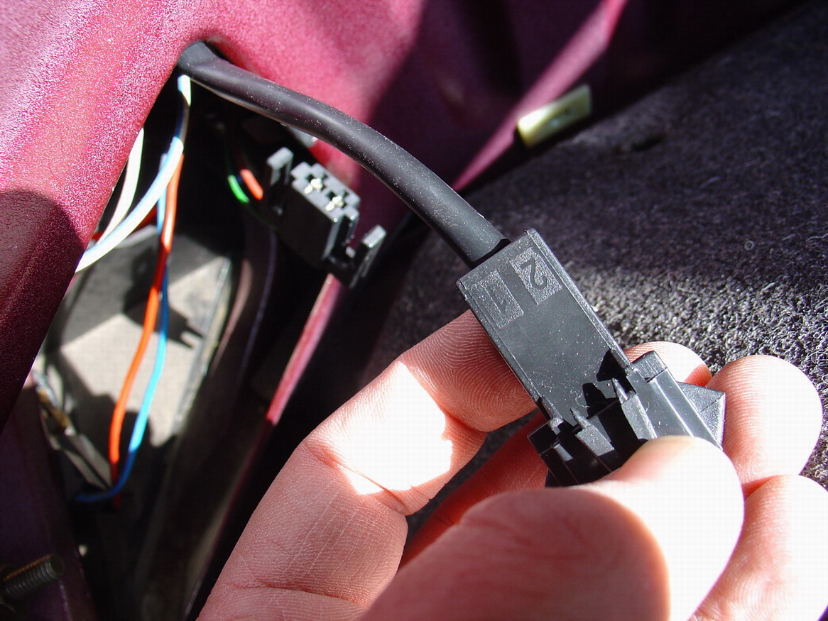

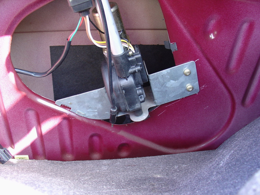

Con alguna foto nos haríamos mejor a la idea de tu problema con la antena. Entiendo que en el lugar de la misma hay una chapa o una goma para cerrar el agujero.
El cable de la antena va originalmente por el suelo del coche hasta la aleta trasera izquierda. Quita el tapizado del maletero para investigar en ese lugar; es fácil. Quitas el guarnecido de ese lateral girando las presillas de plástico que lo sujetan y te deberías encontrar lo de la primera foto.
El cable de antena tiene dos conexiones con los números 1 y 2. La antena necesita dos tomas de corriente más la de masa. Es necesario que el propio cable de la antena que llega hasta la radio esté conectado.

Gracias por la ayuda, enanoloco. Efectivamente, como bien intuyes, mi 900 tiene una tapita en la aleta y por dentro de la aleta donde está situada tu antena, en el mio no hay nada. Intentaré fijarme por esa zona a ver si con un poco de suerte veo el final del cable. Sé que sale de la radio y a algún sitio debe llegar ¿no?

No es complicado poner una antena, pero lo suyo es que, si la coges de un desguace, cojas todo el cableado de atrás adelante. Las antenas eléctricas van con la corriente de la radio, dos cables de ida y vuelta, el de señal de la antena se cruza de vuelta con el de la corriente de la radio. Luego la antena toma la masa del mismo chasis del coche.-
Cuando das a la radio la antena sube automáticamente, y cuando la apagas,hay un relé que aguanta la corriente justa para replegarla. No necesitas ni una radio especial ni nada por el estilo.-

Bueno, pues gracias a vuestros consejos, algo he avanzado: he desmontado el lateral del maletero por el lado izquierdo y efectivamente, no hay antena ni nada que se le parezca, pero debajo de la zona donde debían ir los altavoces traseros he visto curiosamente el cable que salia de la radio, he tirado de él y he llegado hasta el final que acaba en una especie de conector que supongo será el que va conectado a la antena. Así que ya sé el siguiente paso a dar, hacerme con una antena, ya sea manual o electrica y volver a colocarla en su posición original, en la aleta.

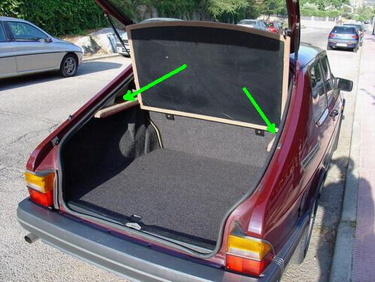

Realmente hay cuatro bombillas. Está la del Fasten Belts, las dos que iluminan calefacción y mechero, y una que pasa con un cable hacia abajo que ilumina el cenicero. En la foto ves los tres agujeros:

Alejandro, las fotos me han servido de ayuda. he visto que a una de las conexiones de las bombillitas no debe llegar corriente, porque con una bombilla nueva, no funcionaba, así que no he puesto la del mechero, que me da un poco igual y me costaba llegar con mi manaza hasta ahí abajo, y he conectado la bonbilla que le corresponderia arriba donde se iluminan los mandos de la calefacción. El de la derecha apenas se ilumina, pero suponugo que será porque la potencia de la bombilla no da mas de si.
