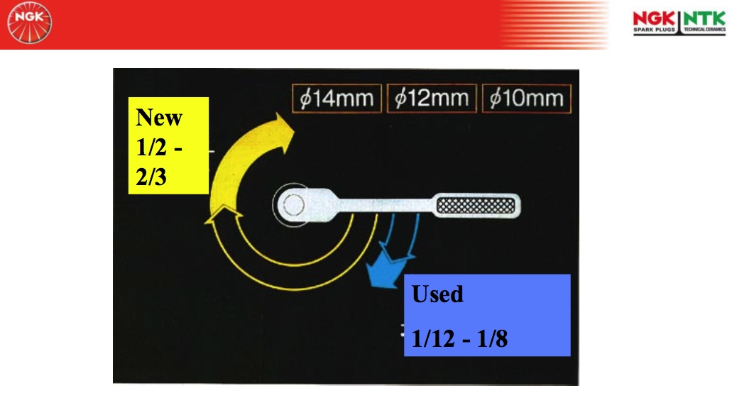

Sacas las bujías y vas poniendo las nuevas con un poco de Molikote si quieres en la rosca (en el 9-3 no lo hice, en el 900 si), un apretón primero a todas y luego otro más sin pasarse, como un cuarto de vuelta más.

La dinamométrica la usé tanto con el 900 como con el 9-3, pero no la volveré a usar... no la encuentro demasiado necesaria si aprietas con cuidado.
