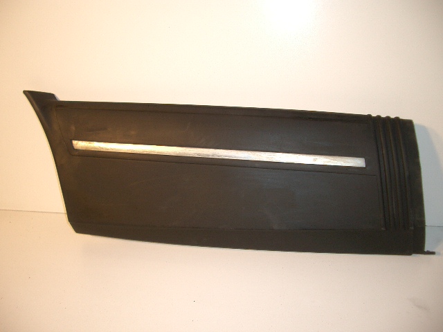

Veamos, ilustrando un poco el tema, en la primera imagen se puede observar marcado con un circulo, el amortiguador que solian montar algunos vehiculos USA por el tema de la seguridad:
Y en esta otra la carencia de los mismos, prolongando las pieza lateral con los paragolpes y quedando una linea mas fluida y en mi opinion mas actual.
Entonces antes de aventurarme y ya que comentais por ahi arriba que hay 2 distintas referencias, creo que me tendré que asegurar antes de comprar nada y piciarla.
Lo mismo montando las piezas laterales se quedan tapados los amortiguadores, lo suyo seria comprobar fisicamente y no a ojo

La primera foto que muestras es un Aero quiero y no puedo, que ha adaptado las piezas traseras, pero obviamente se trata de las piezas normales. El otro es un Aero con todas las de la ley.
Y tema de seguridad, esos absorbedores, 0 patatero. Es pura imagen, no tienen ninguna utilidad, y pertenecen a la pieza "no aero", no al coche.
