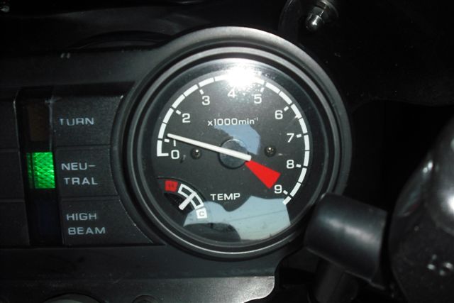

Re: ¿SE CALIENTA MI 900?
Para saber si tu motor se caienta en exceso observando el reloj de temperatura necesitas una referencia, arranca el coche, desconecta el aire acondicionado y espera a que el motor coja temperatura, con el capó abierto observa cuando se enciende el electroventilador, en ese momento fíjate cual es la posición de la aguja, yo le saco una foto. Circulando con el coche no tienes ningún problema mientras la aguja no pase de esa referencia.
temperatura ventilador.jpg (37.3 KiB) Visto 3870 veces
Julian 900
Mensajes: 175
Registrado: Sab Jun 12, 2010 12:13 am
Mensaje por Julian 900 »
Gracias a todos por vuestra ayuda. En principio, veo que el ventilador empieza a funcionar cuando la aguja está a la mitad, lo noto cuando después de dar una vuelta, al empezar a maniobrar en el garaje para aparcar, se enciende unos segundos, para, al rato, vuelve a encenderse.... pero siempre cuando está a la mitad del marcador.
Lo que si noto, Jaabier, es que cuando voy en carretera la aguja si que sube de la mitad y sobre todo si llevo el aire puesto y hace mucho calor y voy pisando un poco, entonces ¿debo suponer que si el electroventilador se pone en funcionamiento cuando está a la mitad la aguja más o menos no debería en carretera subir la aguja hasta 3 / 4 en condiciones más o menos rigurosas? ¿Me recomendais entonces que cambie el termostato para evitar males mayores? La verdad es que circulando normalmente la aguja no pasa de la mitad, pero lo que quiero es asegurarme de que el dia que haga calor y lleve el aire puesto (cuando lo arregle, ahora lo tengo estropeado :( ) y haga 200 Kms seguidos al coche, y si hay que hacerlo, pisarle un poco :) , no tenga ningun problema con el coche. Es mi coche nuevo - viejo, y quiero que me dure!!!!
