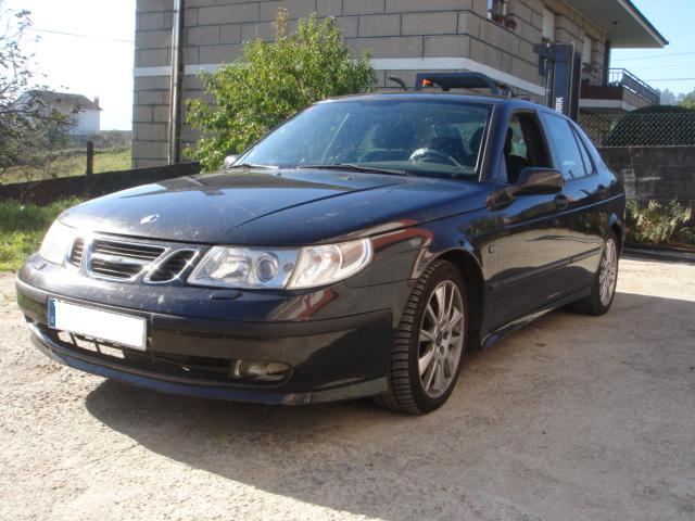

Hombre, yo creo que ese dibujo corresponde exactamente al de un 9-5 (abatible eléctricamente). Aunque el cuerpo es igual al del Sport sedan, la base y el cuello no lo son.
La mecánica interior quiero pensar que es la misma pero no puedo asegurarlo con total certeza.
A la vista la diferencia es clara:
