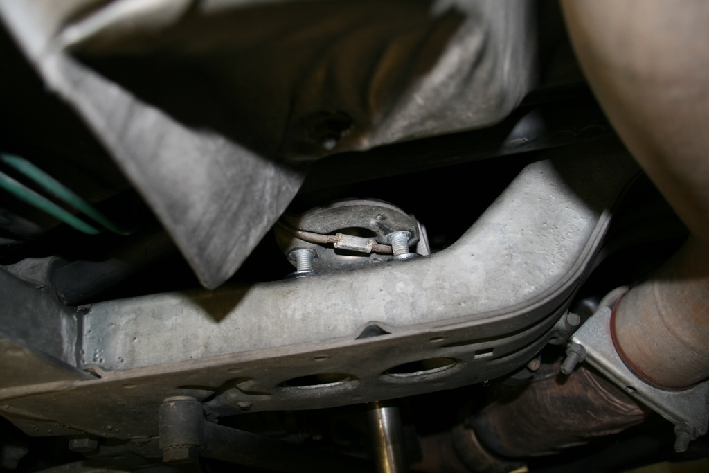

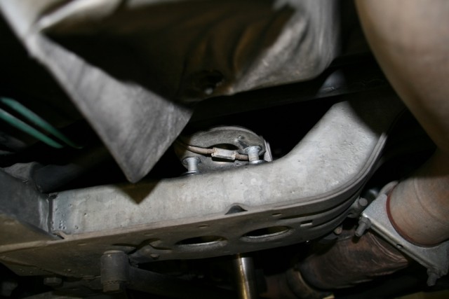

Dr o Akuma donde se vende el taco sobremedida?? que bajé el 900 hace
dos semanas y el palier izquierdo cascó, seguramente no estaría para muchos
trotes pero le aceleré la rotura.Gracias.
Dr. Zoidberg
- Mensajes: 5025
Re: CODIGOS DE COLOR EN SUSPENSIONES
El taco en sí no es de sobremedida, sino que se calza el taco por debajo para subir el motor y cambiar el ángulo...
Yo usé unas arandelas gordas para tal efecto de Speedparts que tiene en Madrid Rogasanz, pero puedes usar arandelas normales,
debes levantar unos 3 cms, y verás que una vez apretada la tuerca, esta queda a ras del esparrago..
Una imagen...
Una imagen...
