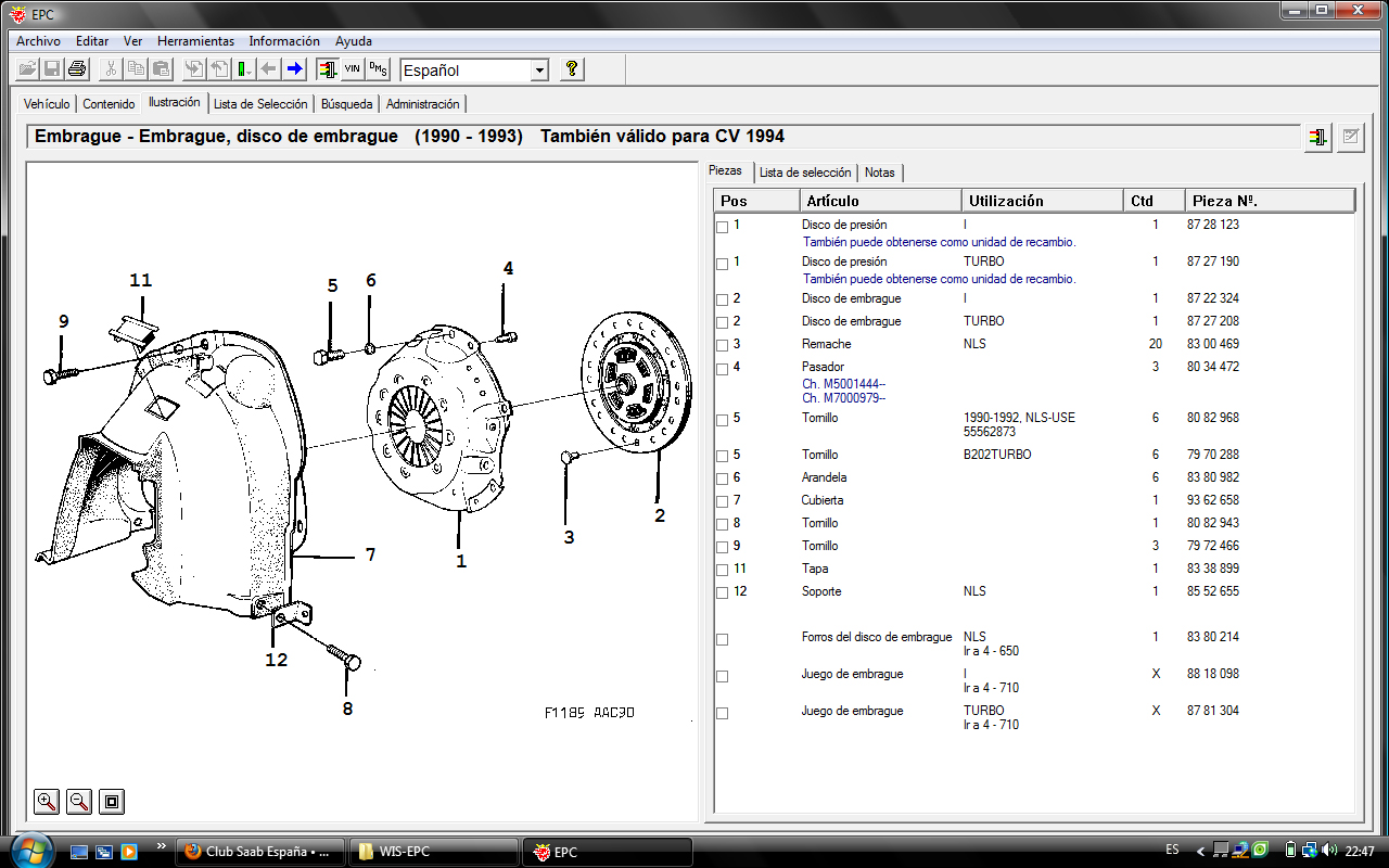

Re: Bomba emgrague
Es el precio que le han dado al mecánico en la Saab por pedir todo el kit completo, "más o menos" eso.
No sé si habrá sumado el precio de la mano de obra.
Pantallazo del EPC para un MY92:
