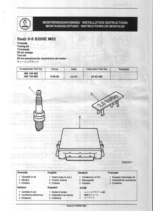

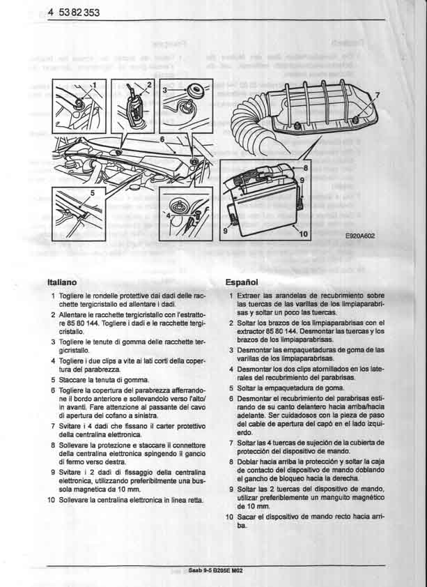

Esto es una petición de LBS, que se va animar a cambiar su trionic.
Lo pongo aquí, por si es de interés "general".
He eliminado las páginas que no están en castellano.
Corresponde al kit de potencia del 9-5 2.0t de 150 cv modelo 2002.
Los datos oficilaes son:
136 KW (185 CV) a 5500 rpm
280 Nm a 2500 rpm
Las bujías son el modelo NGK PFR 6H-10 (si alguien tiene el manual del 9-3 clásico, puede comprobar que son las que lleva el 9-3 2.0T de 185 cv y el kit de 170 cv para el 2.0t de 150 cv)

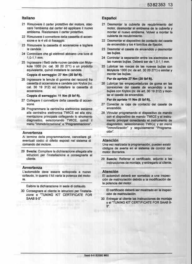

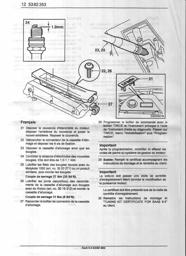

Más partes ...
Mensaje por J a v i e r »
Partes 3 y 4

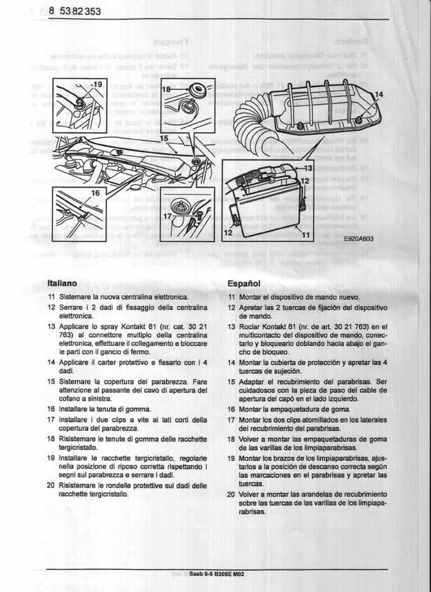

Partes 5 y 6.
