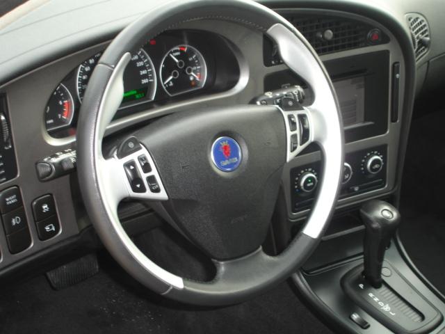

- Night panel y desconexión de TCS en MY06 en adelante.

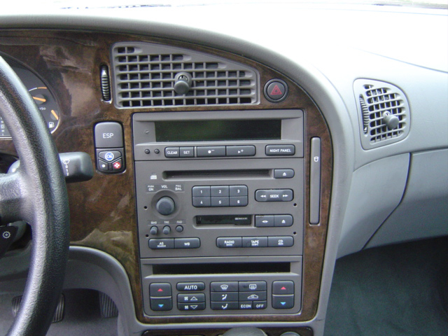

- Éste, nunca supe para que sirve. Nunca lo he visto en España. El ESP en su ubicación común MY02 hasta MY06.

- Botón de plegado eléctrico de retrovisores y el ESP en su ubicación secundaria o MY06 en adelante.

Efectivamente Mario, en la foto segunda el botón que está debajo del esp lo tienen los 9-5 americanos y es para el On´star.
