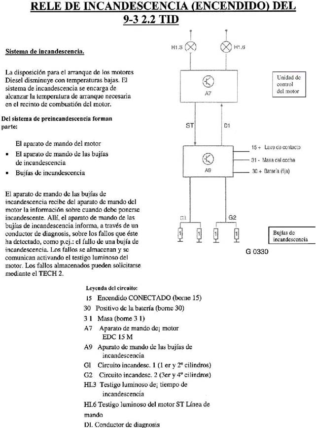

Puede efectivamente que el fallo se deba a un descebado del ciruíto de combustible, peor me suena más a un fallo en el relé qeu controla el encendido de los calentadores...coméntales en el taller que te hagan la prueba de ponerte un relé nuevo o probar el que tienes.
Casi seguro que es el relé de mando de los calentadores el que falla...
sería la pieza marcada en azul

Podría ser ese relé. No solo controla el encendido sino que
Podría ser ese relé. No solo controla el encendido sino que también controla el ralentí hasta que el motor ha alcanzado su temperatura correcta de funcionamiento. Va encendiendo las bujías diesel de dos en dos y va variando la cadencia de encendido según “ve” él la temperatura dentro de la cámara de combustión.
Es muy sencillo de probar, como dice Rubén, se quita uno y se pone otro nuevo de otro vehículo. No hay que reprogramar NADA.

Carlos, donde has sacado que los calentadores vuelven a calentar una vez el coche esta en marcha, es la primera vez que lo oigo en mi vida, el rele lo que hace tb es de temporizador, pero una vez puesto en marcha, los calentadores no se encienden mas.

Uyyyyyyyyyy, eso era antes. Ahora lo hace asta que el ralen
Uyyyyyyyyyy,
eso era antes. Ahora lo hace hasta que el ralentí es estable y mientras la temperatura lo requiera. Lo que hace ese relé es una maravilla. Lo he visto funcionar y es de alucine.
